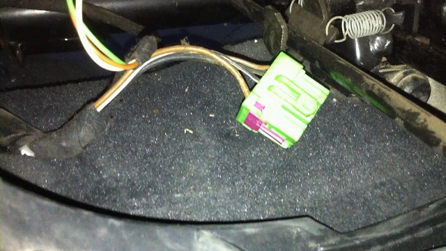

Здравейте,

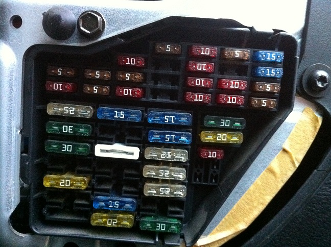

Имам едни букси под седалката които се развяват свободно. Ако има колега да ми каже къде да ги включа. И още една молба - отворих си бушониерата и на някои места липсват бушончета. Някой компетентен ще погледне ли да ми каже какво липсва? Предварително благодаря на всички отзовали се.

Във връзка с бушоните обарни внимание дали в гнездата в които няма бошони има контактни клеми.Ако няма значи бушон неможе да се сложи.Стандарто на всички е с толкова гнезда, но не всички са активни.
Re: пасат б5 малко помощ за електриката
Мерси колега, ще погледна.
Имам например подгряване на огледалата обаче бушон номер девет липсва? Това означава ли, че не работи подгрева? И как да разбера кой номер да сложа?
Следва да е N9, втори ред, втора позиция от ляво надясно. Така е и при мен, няма контактни клеми на това място, обаче пък подгрева на огледалата си работи безупречно. Според чуждестранните форуми слот N9 е остатък от ел. инсталацията на ауди и не се ползва на пасат. Ако е така, то кой е тогава предпазителят за подгрева.

Нямам сега снимка на моите бушони, но по памет мисля че имам на №9.Ще снимам и ще пусна

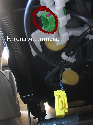

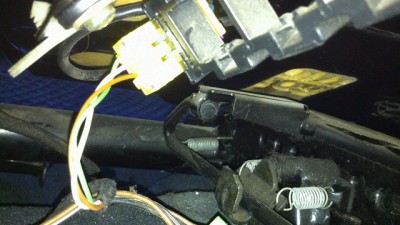

Сега в почивните дни разгледах по-подробно седалките и всъщност ми липсва буксата от седалката
Ако някой има подобни седалки да каже от къде трябва да дойде кабеляка да драсне два реда моля.
