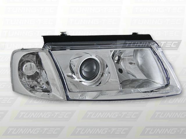

Фаровете са Депо с лупа/прочетох доста факти тук,то колкото добри толкова и лоши/.Надявам се,че колегите които са с този модел ще се отзоват. Искам да знам техните впечетления от каране,добре ли светят и т.н.Благодаря предварително.

Това е ясно,че няма да е Хела.Но дали ще свети?Или ще я караме на свещи?

Ако сложиш ксенон (което направо си е задължително на тия тунУнК фарки) - ще свети.
Иначе ще мъждикаш като средновековна каляска с лоени фенери...

не че разбирам мн , но каква е разликата между лупа и обикновен фар (нов) освен че има бели черти

Според мен не дей да се лъжиш с тия свещи. Дори и ксенон да сложиш ефекта пак няма да е такъв както при фабричните фарове.

е не са като хелла, ама светят по-добре от изгорелия рефлектор и матиралото стъкло(пласмасово)

Аз съм с такива.Ако искаш на ЛС,питай нещо по-конкретно,защото много е разисквано за тия фарове,даже тема пуснах (няколко) преди да ги купя.Бях страшно много очарован от една чисто нова А8ца,как светеше и живеех с мисълта,че и моите ще светят така.Топки.Ако имаш пари дай за Хела.Вярно,че единия е колкото комплекта на Депо,но знаеш защо ги даваш.
Но аз не бих купил Хела.Няма смисъл да дам 15%+ от колата,за фарове.Ще ти кажа и защо.Защото ДЕПО-то,свети горе долу на 75% от Хелата.Сравнявах.
Забрави да ги караш с обикновени крушки.То даже и няма да можеш,защото са D2R цоклите,което е само ксенон.Ако вземеш Н7 цокли,още повече ще си го набуташ,защото те са правени не в петък следобед,ами в час по трудово.Ще се обоснова.Идеята им е,да правят реплики на оригиналните фарове,един вид заместител на оригиналния,за това има и ейнджъл,девил,скукарджъ и таласъм айс.Те са ако искаш шукар.Иначе,ако си с оригиналния фар и искаш да смениш единия примерно (ПТП) купуваш ДЕПО.Един вид,са като съветските маймунски оръжия.Едните са по-калпави от другите.
За светенето,светят,светят си много хубаво даже.Аз останах разочарован,защото очаквах ефекта на А8цовите и се узъбих,като не беше така.Слагаш ксенон 5000К на лупата и спи града.Аз имам и на дългите и до сега,който се е качил да се вози по тъмно,всеки казва - "Ехее,много светят тия фарове" или "Твоите фарове,много хубави бре".
Със старите,не бяха изобщо пожълтели или потъмнели.С Осрам крушки,еми аз ако не пусках дългите по тъмно,нищо не виждах.Особено ако е роснало или вали.А и визията коренно се променя.
Съвета ми е,ако си решил,купувай,вземай и ксенон,такъв какъвто ти казах,задължително реглаж (поне 2-3 пъти) при пункт за ГТП или СБА и жасай.
Минусите-губиш си халогените и ако имаш каско,ще ти изплатят рефлекторен фар.Аз съм много доволен,защото сравнявам по на един приятел БМВто,като и той ги смени с Депо неговите,моите светят по-хубаво,лупата е по-голяма и пръскат по-добре светлината.Да поясня,че неговите са Н7
Но не очаквай,да се вижда,все едно са фабрични с ксенон.
ПС Даже мисля,че тия фарове светят по-добре от фабричните на Шкода.Мое мнение

Историята е следната,фаровете са на една кола която ще се продава,моите/сегашните/фарове са оригиналните,та я година съм си ги смъквал и 2 дена само жулих,нагласих си ги,полировка станаха целуфан,ама вече се вижда от вътре се е коризирал материала и на стъклото и на рефлектора/малко ама ми вади нервичките/.С тях съм и съм с ксенон 55 вата,регулиране и всичко ама хората срещу мен се дразнят и на мен ми е кофти.На дъжд също кофти.И така и така колата ще се продава и моя човек казва взимай ги,а са на 5 месеца с мигачите с крушки на тях,с ксенон на дълги и къси.Просто няма смисъл да оставя колата в такъв вид,така и така я продава,поне да остави нещо за мен/говоря от приятелска гледна точка/.И специално към Фейкот,прочетох доста от темата ти,и лично се надявах да се включиш в сегашната.Това е че няма да дам и един лев за тях просто слагам регулирам и си карам.Надявам се на още мнения по темата.Благодаря Ви все пак Колеги.

Ти да не мислиш, че като сложиш фарове с лупи и ксенон ще виждаш перфектно на мокър асфалт? Абсолютно няма такъв шанс понеже светлината на ксенона е в по-скоро белия спектър (4300+ К) докато при халогенните лампи е до около 4000К, т.е. при вторите малко жълтее, сравнено с ксенона. Аз дори с лупи и халоген на мокро нямам кой знае каква видимост на асфалта, при положение, че лупите са ми висок клас, пък представям си тези китайци...
Моето лично мнение е - не си махай оригиналните фарове, за да ги смениш с тези. Не искам да ангажирам никого с него, просто го споделям
Ако нямаш възможност да си монтираш фарове за мъгла, зимния период слагай стандартна халогенна, или мисля имаше една на Осрам Allseason крушка, за да имаш по-добра видимост на мокър асфалт.
Погледни в гаража ми тези грозните жълти фарове за мъгла, които сложих лятото. Когато е мокро и вали с лупите и халогенните им крушки не се вижда много добре. Като пусна тези жълти грозотии, разликата в осветеността е очевадна. При първа възможност ще снимам и ще покажа
