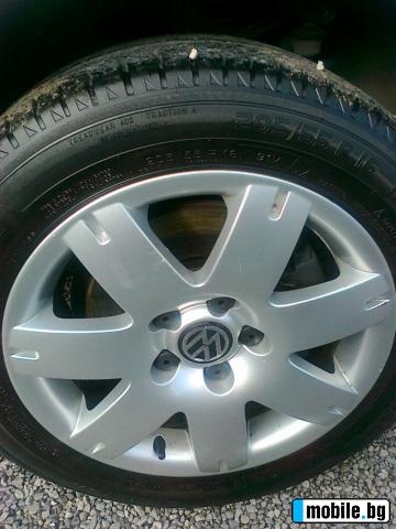

Колеги дайте малко помощ и на мен. Значи Пасата е Хайлайн 2001 дизел и със заводски джанти 17". Искам за зимата да сляза един цол надолу на 16", но да карам с лети джанти(газария му е майката :D ). Та имам гуми 205/55/16, но нямам на какво да ги сложа .... Много искам да си закупя оригинални 16"-ки Road America, но не мога да намеря никъде и ще трябва да купувам 16"-ки от Голф 5 или Туран или Ауди А4, но те са с различно ЕТ. Оригинално за Б5,5 се монтират с ЕТ-37, та вапроса е с ЕТ-45, 50 проблем ли ще е за колата, ще жули ли по калниците или спирачния апарат....? Един колега писа, че е гледал някакъв филм по темата-коли , карани с джанти с различно ЕТ от оригиналното чупели предницата и износвали компонентите й. Благодаря на всички предварително за помощта...... :applause:
това е оригиналната 16"-ка Road America, ET-37

Така ги чупят, че всичко става на сол :) Аз карам със стоманени 16-ки от Ауди с ЕТ42 и няма никакви проблеми.
