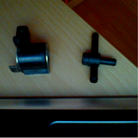

Не можеш да караш колата с НЕ работещ клапан. Аз съм го изключвал от буксата и като дадеш газ и става страшно! Почва да преплита и да прекъсва..
Принципно щом е 40лв си викай един, ама без дебитомер няма да стане. Това с тръбичките за първи път чувам, че е възможно :lol:

Пасата го карам 14 хил.км. ,като го взех беше блокирало турбото и когато го бях пратил за рециклиране видях че дебитомера е счупен,но след като сложих турбото нямаше проблем и не си давах зор да го сменям.Доколкото този н75 клапан не е работил изобощо през тези 14 хил.км. защото кабела му е бил прекаснат и така си е седял...колата не е прекасвала и си варви доста добре...Дигал сам и 230.Сащо така вчера исклучвах буксата на клапана и колата варвеше безпроблено,без никакви прекасваниа...А дебитомера ще го сменя 100% обаче сигорно ще е след 2 седмици...
Ето това се случва с трабичките.. :D
