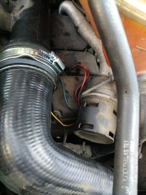

Здравейте колеги!
Моля за малко информация, ако някой е запознат нека помогне.
Колата е Пасат б5, 99та, 1.9TDI
Търся бяло зелен кабел който излиза от фара (фарове за мъгла) и влиза в снопа с кабели. Оригинално колата няма фарове за мъга.
Искам да ползвам оригиналния кабел за DRL на новите фарове....
:arrow Някой има ли представа къде мога да му намеря края на тоя кабел..
Колата няма реле за фарове за мъгла и ключа е с една степен.
Близо 1час рових по инсталацията(бушонното табло, релетата, ключа, в краката на шофьора), но така и не го намерих.
:arrow Възможно ли е някъде по трасето да се променя цвета на кабела?
Обърнах търсачката и Google няколко пъти, но не намерих информация, моля за помощ! :beer

Няма го там..(36ти предпазител) поради факта, че колата оригинално няма фарове за мъгла отпред. На мястото при бушоните има сиво някакв си кабел който при прозвъняване излезе за задния допълнителен стоп. Но бяло зеления го няма.. все едно изчезва. Утре ще разглобя отново този път ще развия сноповете от вътрешната страна може да е някъде там.
