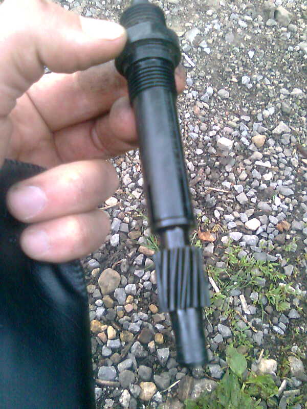

Пасата е набор1993,кода на двигателя 2Е,комби,2000хиляди кубика.Възможен ли е теч на масло от мястото където влиза жилото на скоростомера в двигателя.Как е хванато самото жило за двигателя,болт ли е,датчик ли е?Благодаря предварително на отзовалите се!

май жилото влиза в трансмисията...и ако имаш теч то е от нея

на резба е влиза в скоростите,поне при в4 е тека мисля че е същото и при теб,виж да не се е поразвило

Причинат се оказа теч на антифриз от единя троиник на газовата.Антифриза капе върху жилото на километража,от там олива зад мотора и капе върху един вестник,поставен от мен. Атифриза е топъл и разтваря малко масълце от двигателя,после се просмуква във весника и масълцето остава отгоре,пипам с пръстче-масълце ми тече и псувам.От студа маркучите се свиват и започва да сълзи.Колеги преглеждайте си маркучите за течове.
