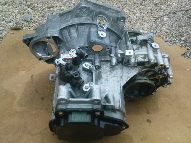

Вчера свалях кутията,търсих код но намерих само един номер вътре в кожха.Ако някой знае да ми каже къде да търся..

Трябва да има много числа по кожуха на скоростите първите 2 или 3 са кода.Провери, но първо я почисти че да го намериш

значи не си разбрал и не си чел.Тея данни които написах са за АВС мотор,Б4 комби,сравнение направих с 2Е-то,няма как да са му къси скоростите особенно сравнени с моите.За моята кошница 160 е тавана на бягане,влизам в критични обороти.За 2Е не мисля,не съм го засичал колко върви но 160 със сигурност съм вдигал с него.А за гумите пак грешиш.Лятото съм с 195/60/15,разликата която дават по книга,е да съм с 3 км.по-малко от отчетените 100....А за скоростната ми почва с WWO после има и едно 02A и някакъв номер.Не знам кое е точно...

като се зачисти с телена четка се вижда.Zlatina написа:.Ако някой знае да ми каже къде да търся..
в
