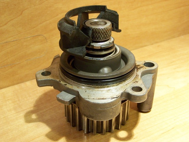

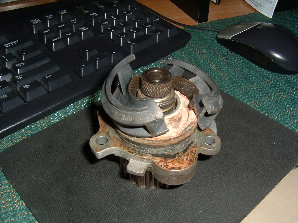

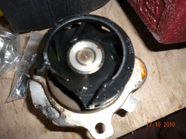

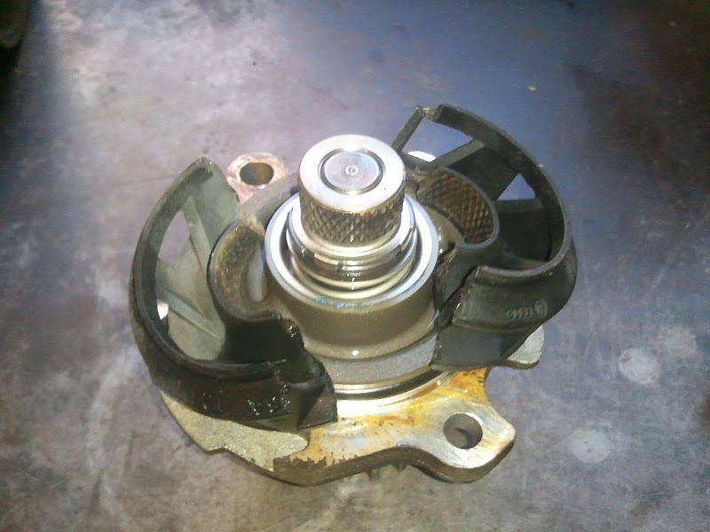

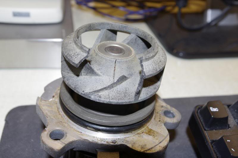

Мит ли?Виж малко снимки на оригинални помпи от стария материал PPE.

не е мит че се чупят, пич, мит е че са разбалансирани и блабла, дето го писа по горе, ако били с метални.
