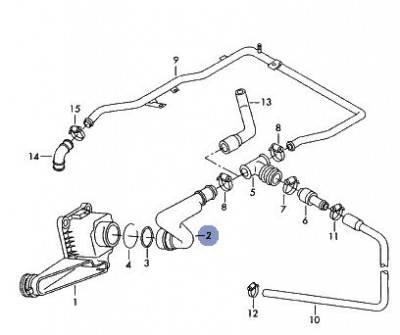

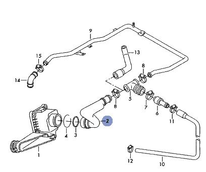

Имат един масов проблем,който можеш да видиш - едно маркуче,така да го наречем,което е за картерната вентилация на блока (седи под колектора).Често се пука и от там дърпа въздух,който не се отчита от дебитомера и хем няма грешка за нищо,хем колата е спъната и няма тяга (само че не винаги,защото зависи колко въздух дърпа).Масово се прецаква то,не е скъпо,ама създава ядове,иначе примерно от 10 коли,на 7-8 е прецакано :)
Ето за това говоря :

zfa159 написа:Имат един масов проблем,който можеш да видиш - едно маркуче,така да го наречем,което е за картерната вентилация на блока (седи под колектора).Често се пука и от там дърпа въздух,който не се отчита от дебитомера и хем няма грешка за нищо,хем колата е спъната и няма тяга (само че не винаги,защото зависи колко въздух дърпа).Масово се прецаква то,не е скъпо,ама създава ядове,иначе примерно от 10 коли,на 7-8 е прецакано :)
Аз наскоро сменявах това "маркуче",мястото му е отвратително,голяма мъка е...Обаче при мен нямаше проблем с вървенето на колата,само хвърляше масло от там..
