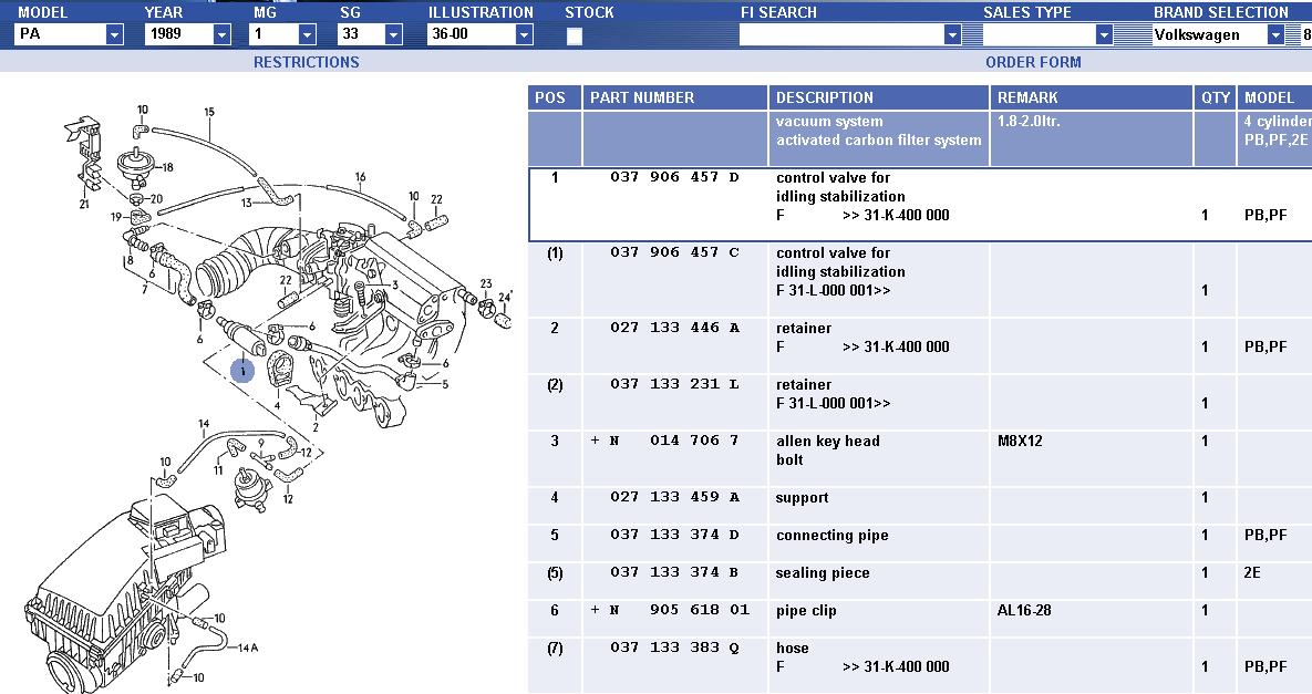

Свалих си стъпковия мотор да го измия от нагар и забелязах едно шестограмче дето съм го белязал на снимката
Шестограма е мацнат с боя да не се мърда и пипа.
Аз го поразвъртях, накрая стигнах до много добри ниски обороти на загрял двигател, просто бетон са оборотите, само че сутрин на студен двигател държи около 1800 оборота.
Та интересувам се някой има ли информация как и какво се регулира от там, стойности някакви евентуално и те така. Всякаква помощ би ми била от полза

Смених синия темп. датчик за ЕКУ с нов и сутрешната черна пушилка при палене на бензин изчезна, но пустото клатене на обороти ме побърква! С не пипан стъпков мотор претриса от 0 до 3500, сериозно клатене се получава, на бензин и на газ. Има един болт при дросела който регулира въздух някакъв, като го поразвъртя укротява оборотите, но това са около 1300 при загрял двигател, намаля ли ги от там веднага почва клатенето.
Забелязвам нещо с ВАГ номера на стъпковия мотор, номера е еднакъв с изключение на буквата зад него. До сега съм виждал накрая с букви А, В, С и Д, каква ли ще да е разликата и как може да се разбере за моя мотор коя буква трябва да е накрая!?
Давайте идеи, че вече няма оправия, а и разхода на газ цепи ветъро, с новия изпарител пак 20 на 100 градско, все едно съм се абонирал за тоя разход. Споменаха ми тука нещо за "затягане" на клапаните и регулирането им с някакво препилване на пуловете, на което твърдение не искам въобще да обръщам внимание с оглед на това че ми се струва абсурдно, но идеите ми свършват и току виж съм го разкръшил тоя мотор да му видя карантиите

Това ли е номеро?

С ключета е механични клапата, просвета Люси го регулира по метода с хартийката и съм склонен да вярвам че си е както трябва. Аз говорех за този болт на снимката
Може би някакъв байпасен въздух покрай дросела или не знам и аз вече.
joromnt написа:Това ли е номеро?
Това е!

Калине, байпасен канал е под болтчето, да.
Аз чрез него си поуспокоих оборотите преди време, но клатенето при мен беше в много по-малки граници.
