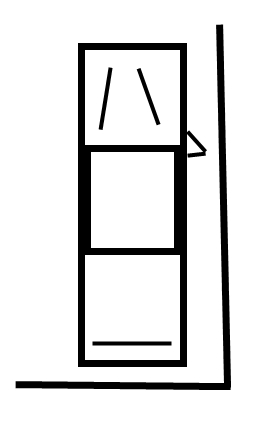

ОФФ: Пред общежитията, където си паркирвах колата преди, имаше два Пасат-а Б3 черни, единият е мой. Слизам един път за работа, качвам се в колата и когато тръгнах да паркирам пред офиса гледам нещо жълто ме гледа от мястото на огледалото и го няма въпросното...Върнах се и го намерих счупено през средата - е то хубаво ама колата беше така паркирана, че нито коли са минавали, нито хора - плътно до стената.
Ок, купих, смених и след една седмица гледам и на другата Б3-ка дясното огледало счупено...Явно някой се е опитвал да го свали, но фабричното лепило е било бая здраво и се е сцепило огледалото на 3 парчета през средата...Не ме е яд, че трябваше да си купувам, но бива ли наистина за 10 лева да ни направят мизерия и на двамата в случая и да не си свършат работа...
