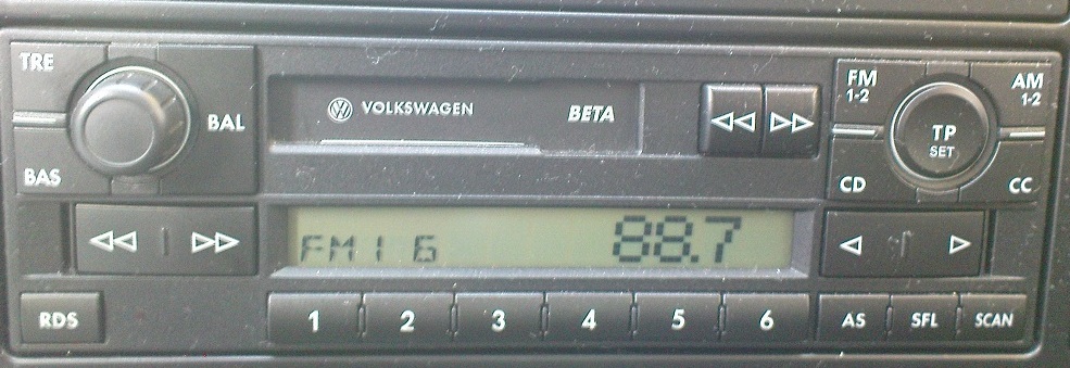

Здравейте прилагам снимка на касетофона, а въпроса ми е някой дали знае от каде се регулират предни и задни колони понеже не намирам такова копче а свирят само предните ?

Ти сигурен ли си, че отзад има говорители, проверил ли си? Моят имаше само решетки, без говорители.

Да,няма колонки отзад :D :D криза
П.п има доста писано по тези колонки

Тоя двуканален бе :shock Кви задни колони кви 5лв mhihi
Te го 4 каналния

ALFA, BETA - двуканални, GAMMA - четири канален... :да:

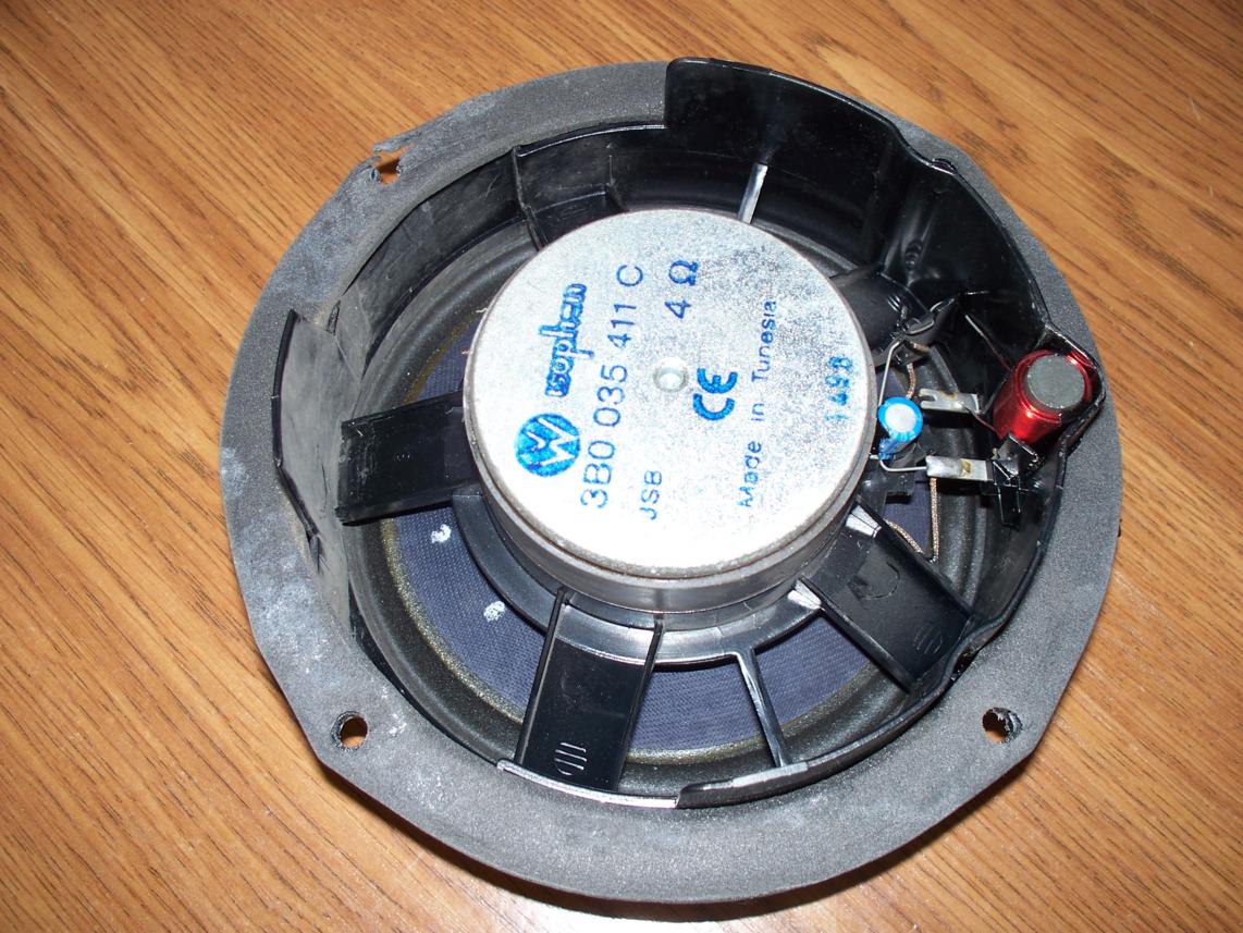

Ето какво представляват оригиналните говорители с адапторите:

Какво означава "как се менажират"? Ако касетофона е двуканален-никак. Ако е 4-канален чрез копчето фадер (FAD) Така се настройват.
