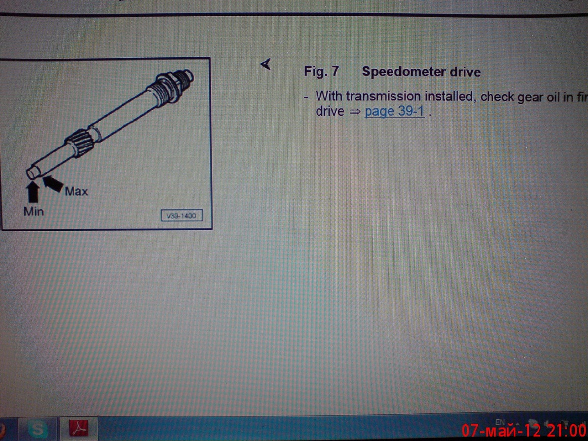

Колега това въпросната "щека",която е и привод за скоростомера.
georgi6
Re: теч на трансмисионно масло Б4 автоматик
Благодаря за важната информация. Как го разви това нещо? Мен не достраша да не се счупи като го развивам, че горе е пластмасово и като му се турят 15години...
А някой знае ли какво се налива в тази пробка?
Надявам се да не е 3-ти модел масло.
