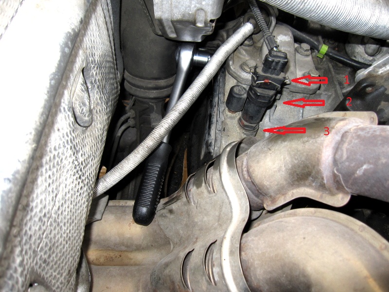

Колега 1 откачаш буксата;2 развиваш датчика на скоростомера и 3 отвиваш самия привод.И смело моя "кубрик" сигорно е 4-5 години по стар от твоята и се развиха мн.лесно.
