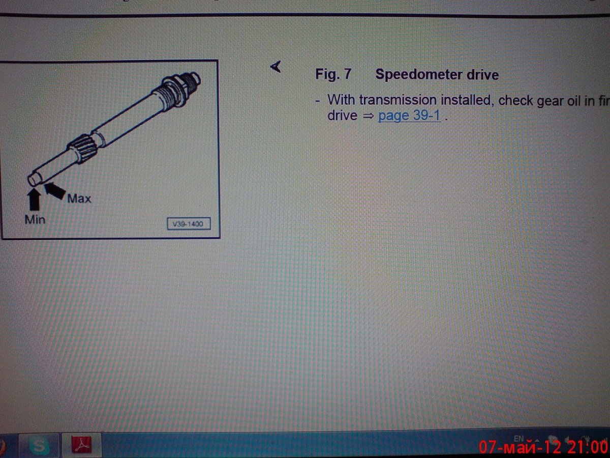

Смених гарнитурата. Аз смятах , че трасмисионното масло е същото за трансмисията и диференциала. Оказа се , че диференциала е отделен и се ползва друго масло. По каталог G 052 145 s2 . Оттук нататък съм объркан какъв аналог да намеря, защото дилъра го продава 35$ за литър, а синтетика 75W90 е 10$ - не знам става ли за трансмисионна кутия 01М? Никъде не намерих в интернет "диференциално масло за автоматик" или за автоматична скоростна кутия , нито пък масло за полуоските (както е в ЕТКА)???

Колега това въпросната "щека",която е и привод за скоростомера.
georgi6
Re: теч на трансмисионно масло Б4 автоматик
Благодаря за важната информация. Как го разви това нещо? Мен не достраша да не се счупи като го развивам, че горе е пластмасово и като му се турят 15години...

А някой знае ли какво се налива в тази пробка?
