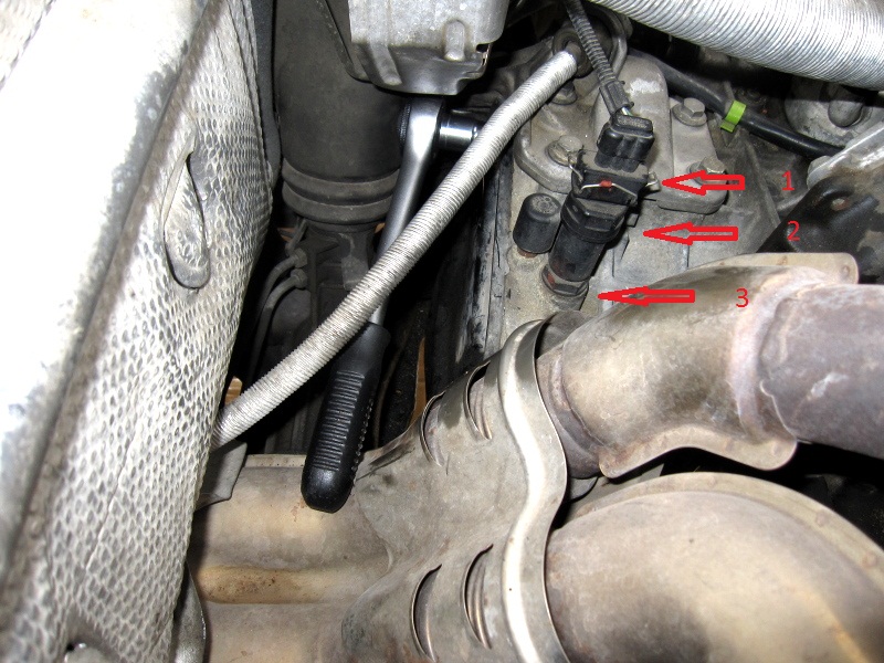

Колега 1 откачаш буксата;2 развиваш датчика на скоростомера и 3 отвиваш самия привод.И смело моя "кубрик" сигорно е 4-5 години по стар от твоята и се развиха мн.лесно.

Наистина лесно се развиха двете части.
Неоходими инструменти: вложка 27мм за сензора и дълбока вложка 22мм(7/8) за привода, тресчотка 1/2"
