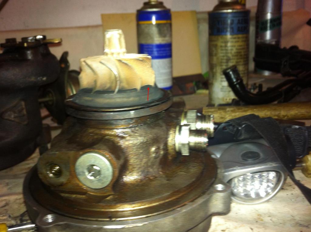

Вчера разглобих турбината заради аксиален луфт на остта и възнамерявам да подменя втулките и маслените сегменти. Така изглежда топлата перка. Има малко износване заради големия аксиален луфт. Ще работи ли добре турбината или да търся нова ос с перка?

Колега не знам колко по-добре ще работи нова перка,но тази със сигурност ще има страхотен дебаланс.Имай пред вид,че се върти със 120000-150000 об/мин.Аз лично не бих я сложил.

Е нова перка ще работи като нова как да работи. Относно тая аз не мисла че ще има дисбаланс а само ще понамалее КПД-то на турбината :)
