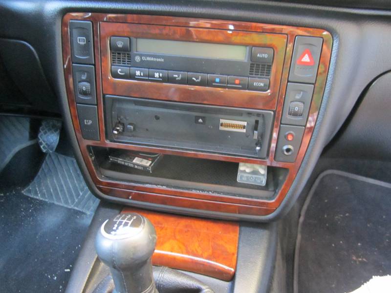

Свалянето на елементите е лесно свалял съм на б5 предполагам че и при теб е така. Вадиш касетофона ако нямаш скоби си изрязваш от стара кредитна карта ленти, лайсната около климатроника е на щипки. Вадиш бутоните за ЕСП и др. След това ти трябва торкс да развиеш 4 болта два са под лайсната на климатроника и два в дупката под радиото и толкоз. Мисля че имаше още два като махнеш климатроника ще ги видиш. За вратите са ясни директно се вадят на щипки са. Успех и да качиш снимки.

На дръжките на вратите отдолу има като процеп в който можеш да вкараш права отверка и оттам да тръгнеш с махането на декорациите. Централната конзола се маха по следния начин: viewtopic.php?f=6&t=156587&hilit=%D1%81%D0%B2%D0%B5%D1%82%D0%B8+%D0%BB%D0%B8+%D0%BF%D0%B5%D0%BF%D0%B5%D0%BB%D0%BD%D0%B8%D0%BA%D0%B0+%D0%BF%D0%B0%D1%81%D0%B0%D1%82

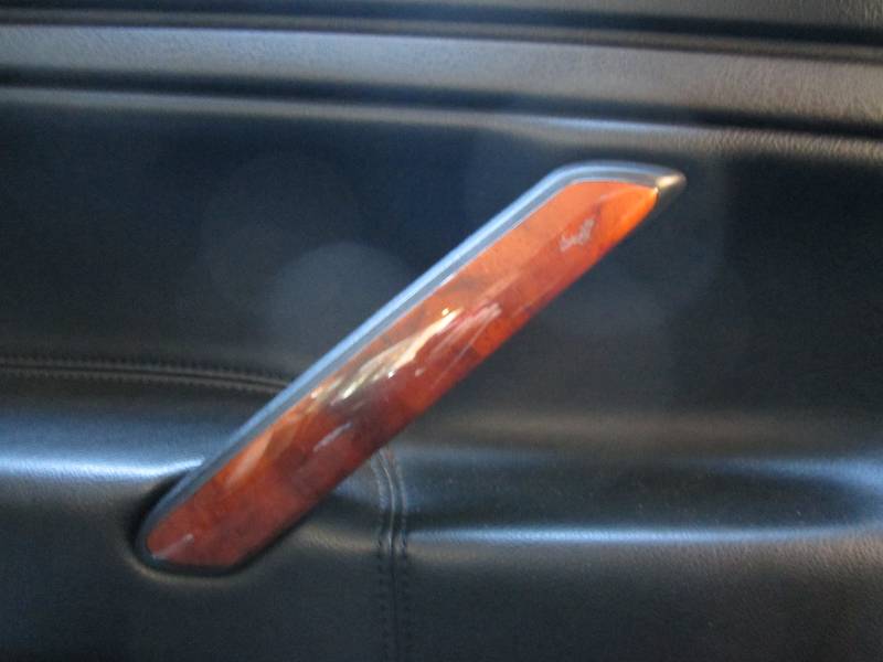

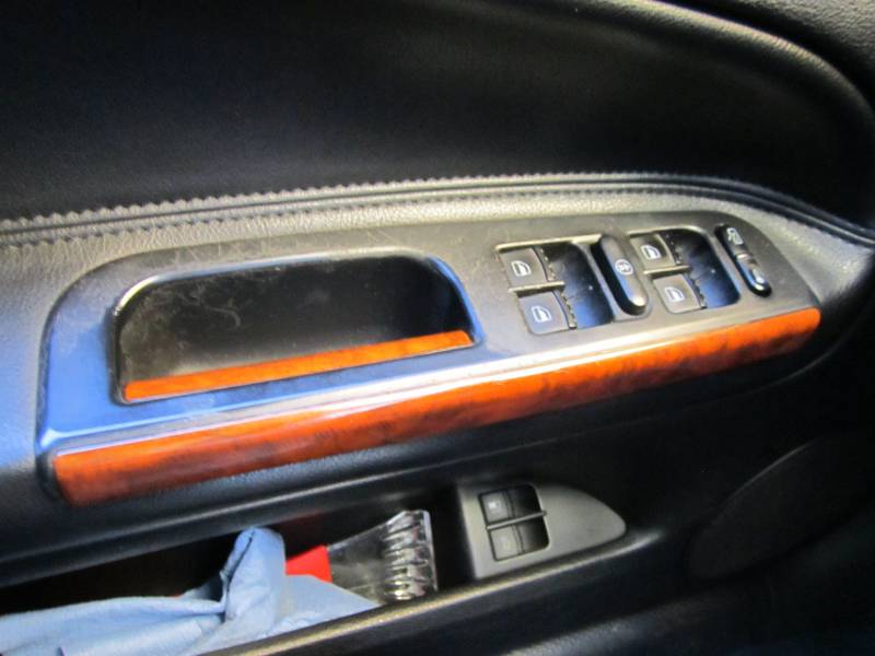

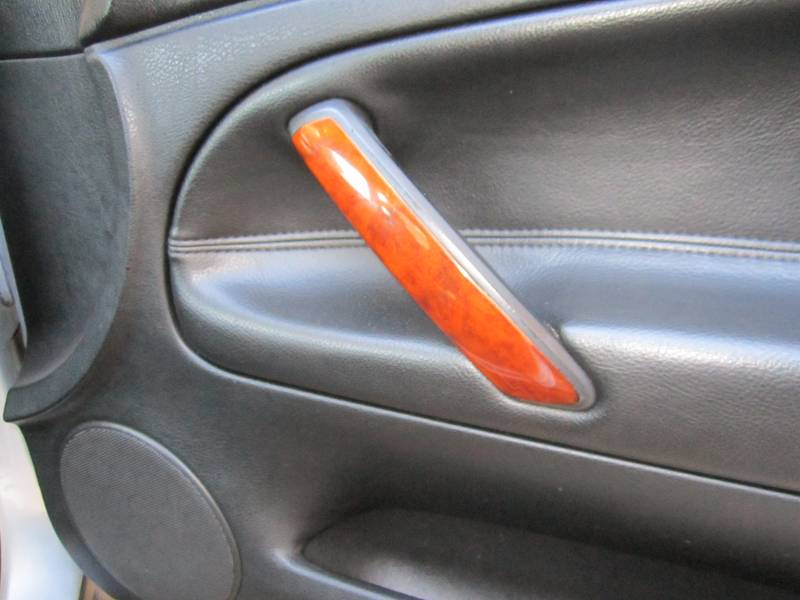

Или мен ме е шубе да ги напъвам или тези дървета не се свалят от вътрешните дръжки на вратите...
blackyhn
Мнения: 71
Регистриран на: Вто 12 апр 2011 9:49
Re: Смяна на "махагона" на B5.5
Мнениеот blackyhn » Вто 12 юни 2012 18:03
Ето за тези гадове говора ... Утре ще пробвам с по-дебелата отвертка :bishop
Предна дръжка
Шофьорска дръжка
Централна конзола и пепелник
Задна дръжка

Точно тези са доста здраво хванати на щипки. Просто внимавай да не ги счупиш иначе това е начина.
