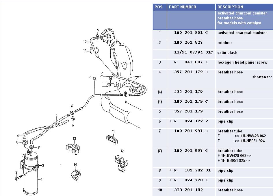

Има газ, а общо взето схемата е такава с разликата, че маркуч 4 отива към регулатора и нататака както съм описал.

нищо не се разбита от описанието ти къде е резервоара къде е регулатора :| като се прецака бензиновия регулатор започва да ходи бензин по маркочлето към кутията на въздушния филтър :|

От резервоара минава под цялата кола един маркуч, който влиза в отдушника. Отдушника се намира под въздушната кутия, а регулатора е закрепен близо до лявото бумбе, ако гледаш към колата.

Регулатора на налягането на рейката с дюзите като му се спука мембраната излиза бензин именно от тая к,тия която е с номер 1 на схемата и стои в калника под кутията с въздушния филтър, както ти каза колегата по-горе

Колегата има предвид клапана за канистъра на горивните пари. Регулатора за налягането на горивото си е на самата рейка ;)
Това го разбрах, но нещо не мога да се ориентирам къде какви маркучлета ходели.
Отделно - няма начин там да има маркучле, което 'никъде не отива'
Може би е вакуумчето нат този клапан и се е измъкнал от някое тройниче на вакуумите.
Колко е дебело това 'неотиващото'? вътрешно Ф3.5мм?

При мен на клапана на канистера вторият маркуч отива към смукателния колектор след дроселклапата. При спукване на този маркуч ми гаснеше мотора на пх.
