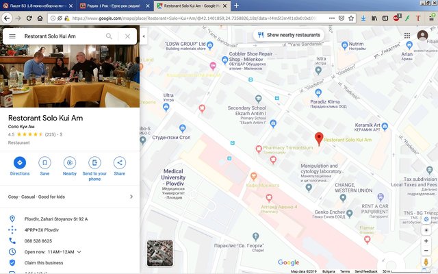

Към литър на 2000 км изчезват, а сегментите не ги пипахме, защото майстора каза, че там работата била добре. :no! Между другото вече съм в Пловдив, тук има ли някой, с който мога на живо да ги говоря тия неща, да ръчкам кола с него, и да пием ракия!
radotom
Мнения: 19705
Автомобил: Passat B6
Двигател: CBBB
Re: Пасат Б3 1.8 моно избор на моторно масло
Мнениеот radotom » Вто 26 ное 2019 20:42
За ракията няма 'а са разберем, но за говоренето ще стане :c020
Почти всеки четвъртък към 20часа се събираме няколко човека в 'Соло Куи'
Заповядай :beer
