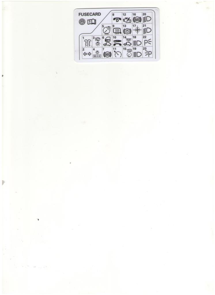

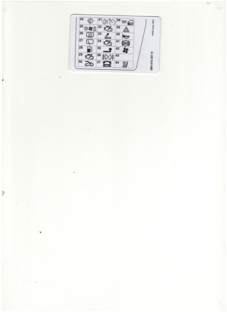

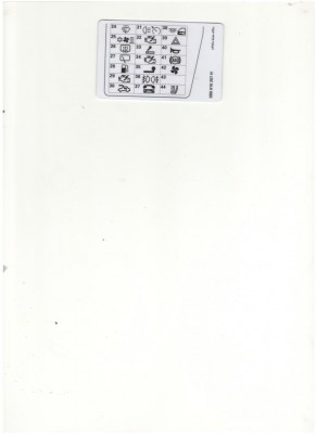

Сега на диагностика показва, че А/С управление на системата не се включва.А иначе топло си духа
и ако може някой да ми каже кой бушон е за климатроника, кой за агрегата

Вероятно 25. Но защо не опиташ при някой специалист? :roll:
