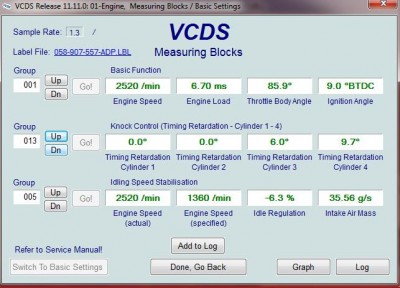

Според мен имаш проблем с дросела(TPS)-при 2500об/мин го дава отворен на 86% и на 5група оборотите нещо се разминават.Грешки имаше ли?

Дава грешка 00561 , че не може да си коригира сместа.Други грешки няма.Относно ъгъла на дросела дава го така, защото съм натиснал педала до долу и е напраена снимка преди да вдигне оборотите.Не знам как да направя лог файл. :( Иначе дросела си дава според мен верни стойности.Когато педала е до долу си изписва, че е отворен на макс.
