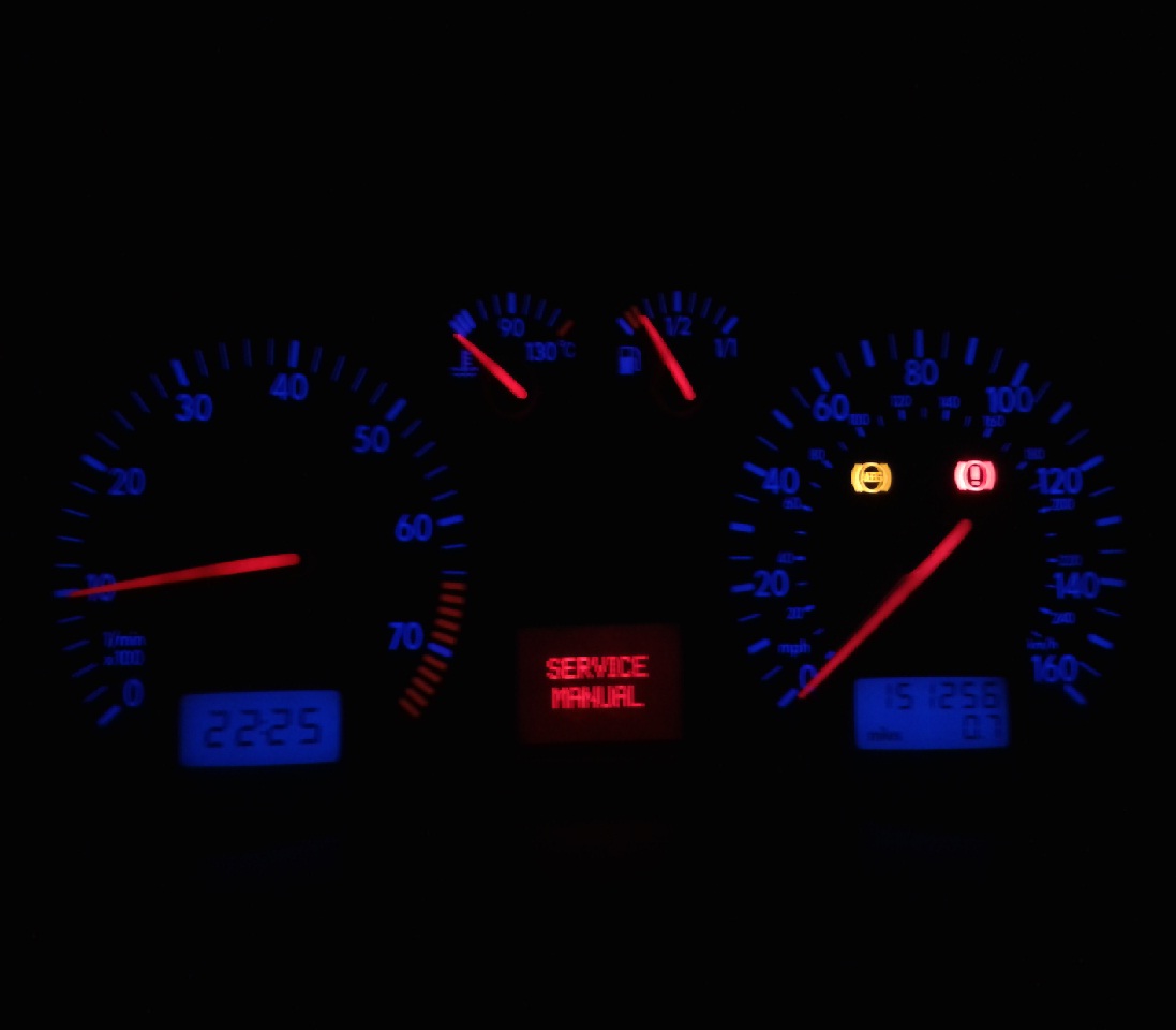

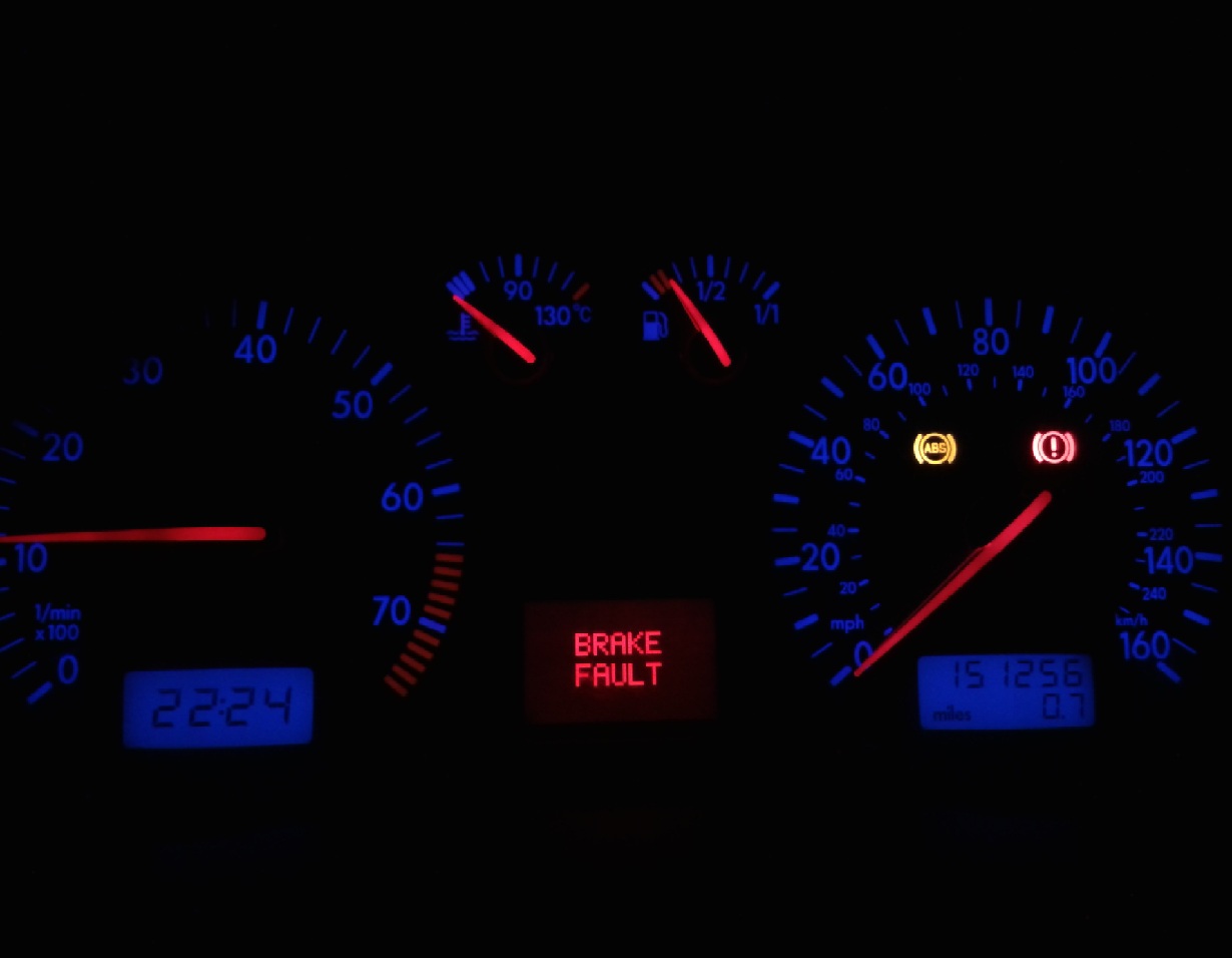

Здравейте колеги,някои може ли да ми каже какво да правя при тази ситуация.

Ама ти първо трябва да се погрижиш да закачиш колата на VAG-COM или друг диагностичен софтуер и да видиш какъв точно е проблема.
Дали са датчици или е стандартната болка на АБС-ите на В5 - скъсана 'маса' в контролера.
Във втория случай, ако не бъркам, диагностиката няма да може да се свърже с АБС-контролера.

Провери нивото на спирачната течност ! :beer

Проблем ли ще е ако карам до България така към 3000 км. са щот в Англия ще ми сцепят главата.
Не е от сприрачната течност.

Добрата новина е че имаш спирачки нищо че свети лампата за ABS :wink:
Можеш да се прибереш разбира се единствената разлика е че ако ти се наложи да спреш по-рязко ще ти блокират гумите нищо повече.

znainainai благодаря за успокоението в България ще го оправя като се прибера.

Aко спира нормално т.е. спирачната помпа създава налягане няма да имаш грижи. Върви на някое не твърде оживено място и я пробвай засили я до 30-35 мили и скочи яко на спирачките трябва да блокират колелетата и да спре съответно в сиво синкав облак от гума :arrow:
