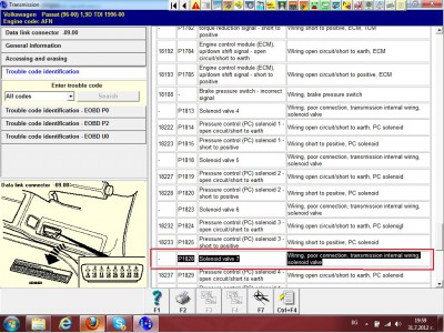

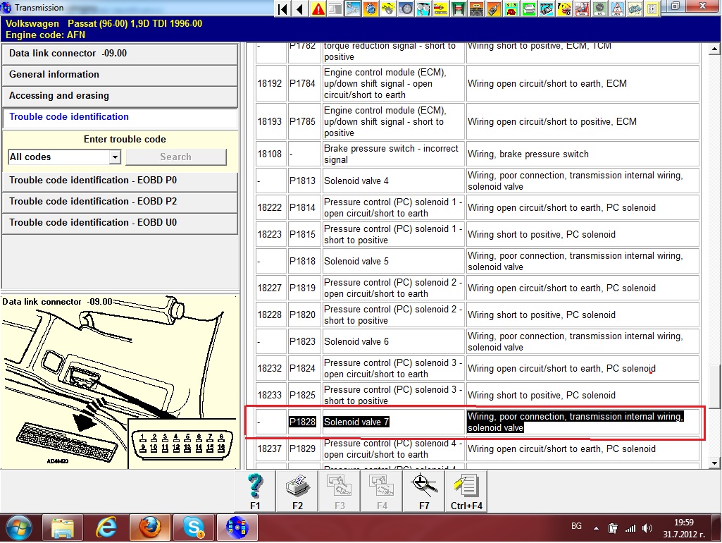

Аз имам фолксваген пасат В5-99г!Автоматик типтроник!Имам едно две запитвания тука във форума!Моя проблем още не е решен!Смених преобразувателя на въртящия момент,но колата прави същия проблем както преди!Закачих колата на диагностик и излезе код Р1828!
Четох в интернет и ми излезе,че проблема може да е в соленоид №4 ! Дали някой е чувал за тази грешка!
Благодаря предварително!

Благодаря ти!Да това е проблема!
