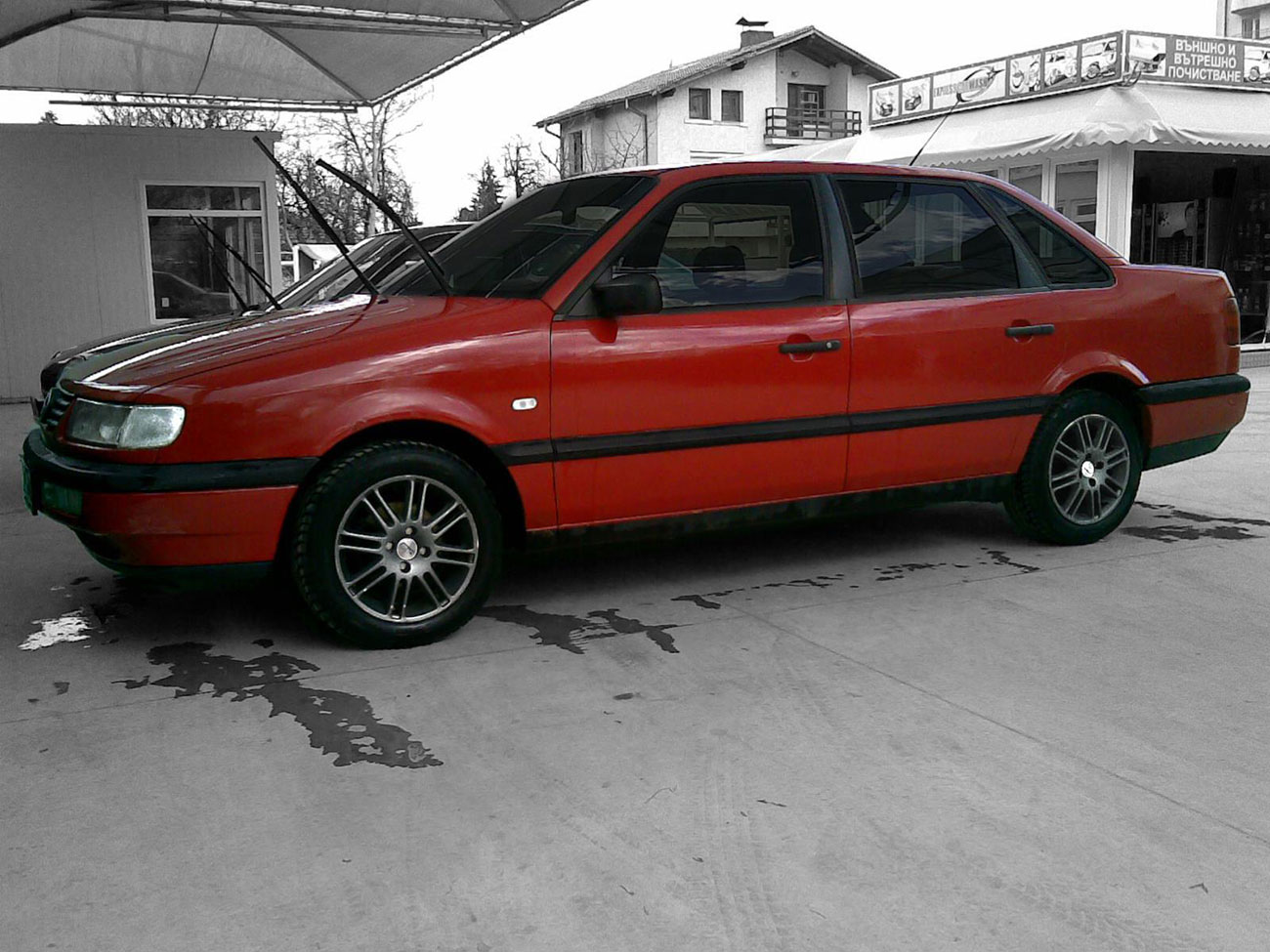

Re: Покупка на Пасат Б4 - съвет
С "леко" закъснение, ето ви и една снимка на баба :P
