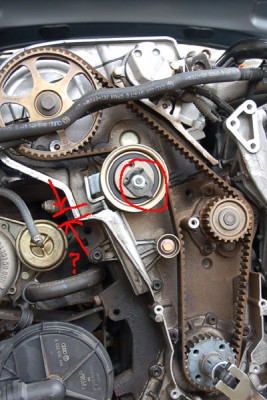

Здравейте колеги,става въпрос за Пасат 1.8т АЕБ мотор.Смених ангренажа и всички ролки,но понеже знам,че ангенажа се оптяга автоматично,тогава не погледнах дали оптяжната ролка има белези на които трябваа да бъде оптегната,просто пуснах хидравличния оптегач в работно положение...Сега се притеснявам да не съм го оставил прекалено хлабав,или да е прекалено оптегнат.Та въпроса ми е има ли тази ролка някакви белези и възможно ли е при положение,че ангренажа не се оптяга ръчно,да бъде пренатегнат или хлабав?

Колега разстоянието м/у червените стрелки трябва да е м/у 6мм и 10мм

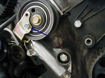

Ясно,а защо си оградил оптяжната ролка?Моята не изглежда така,а като тази на снимката(долния ред по средата) http://audibg.com/forum/index.php?app=c ... h_id=59068

Не съм обграждал ролката така свалих снимката от нета
Явно моят двигател не е като твоя и затова ролката е по друга
Ако ролката при теб е като тази на снимката отдолу просто няма какво да се регулира - само дърпаш щифта и освобождаваш оптегача
Да точно такава е,аз така и направих дръпнах щивта и освободих оптегача,ама после се замислих да няма нещо и затова и питам...

Мнениеот hristopenov78 » Пон 27 авг 2012 11:40
Спокойно при тебе просто няма какво да се регулира ръчно.Всичко е наред.
Преди малко премерих разстоянието и е около 13мм.Дали е проблем това,ремака е на 5 хил.км от смяна...Притеснявам се,защото м/у 1000 и 2000 оборота се чува един звук от ремъка и незнам дали не е пренатегнат...
