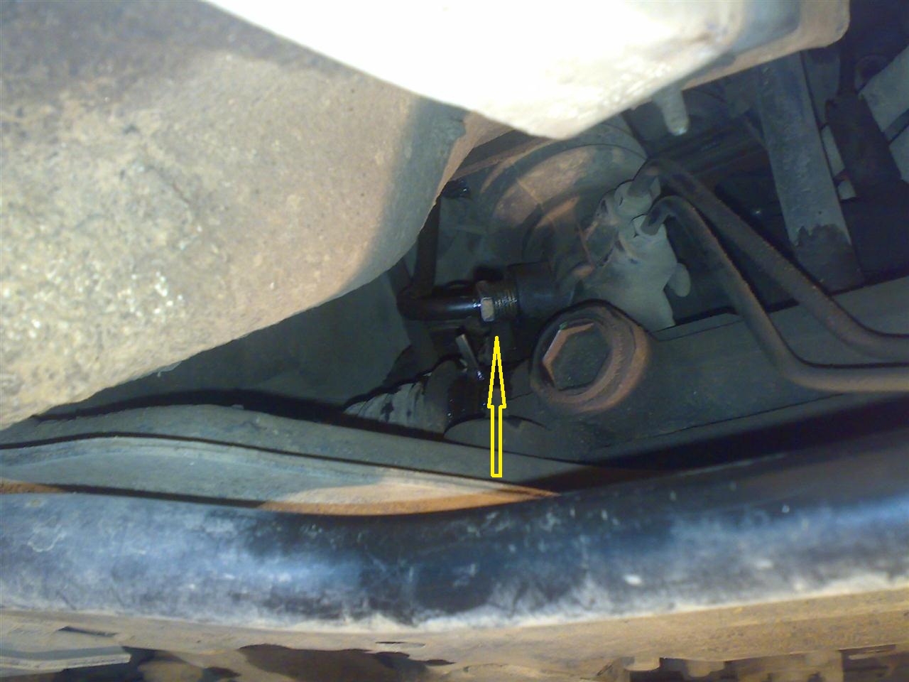

Тая голямата гайка дето е до жълтата стрелка натиска една пластмаса, която пък опира в гребена на рейката и от там евентуално би се разхлабила рейката, но !!!не препоръчвам да пипаш там, защото има вероятност да блокира рейката в движение. Ако се пипа там да е само в сервиз от човек който знае какво прави!!!!
