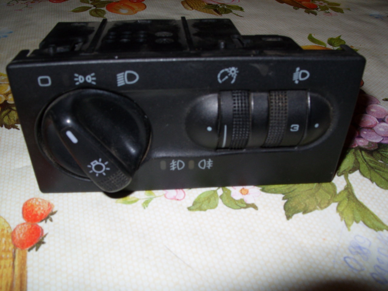

Мнениеот golfmaniak666 » Съб 22 сеп 2012 20:14
аз лично го вадя като го хвана за копчето от което се пускат фаровете щипките са метални няма да се счупят.ето така изглежда дръпни го смело ще излезе.

Мнениеот predat0r » Съб 22 сеп 2012 20:16
Махни отстрани капачето.. Което се пада в ляво като седнеш в колата... Махаш капачето вкарваш си пръска в ляво горе има шипка буташ го на вътре здраво и го хващаш за копчето както е казал колегата над мен :beer
