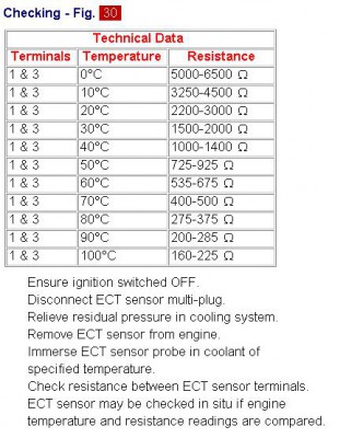

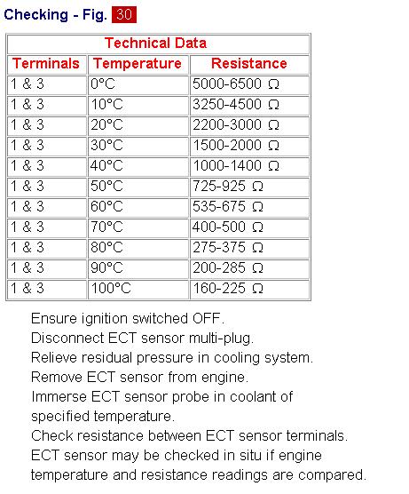

Колега, от къде мога взема данни за съпротивленията на датчиците?
- Iezekil
- Мнения: 6186
- Двигател: ABS 94
- Местоположение: Шумен
Re: Проблем с температуртата при Пасат Б4
ето ориентир и ползвай наистина търсачката
