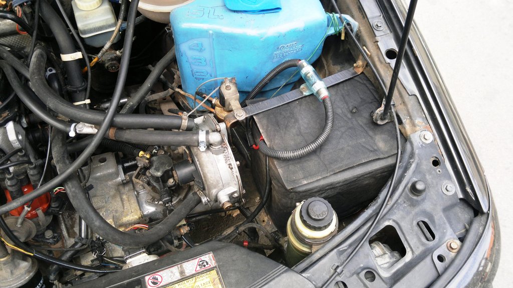

Свалих и измих от филтърната кутия до дюзата на инжекциона.
Това на снимката е преди да разглобя. Въпроса е гъвкавата част на тръбата след филтърната кутия не трябва ли да е до самата кутия, а не до моното?
Поне при дизелите е на обратно.
vasilb
Мнения: 742
Регистриран на: Нед 21 сеп 2008 20:51
Re: Въпроси за Пассат Б4 1.8 ABS
Мнениеот vasilb » Вто 02 окт 2012 9:49
При мен и на двете коли е при моното, а и иначе не може да стане.

При мен гъвкавата връзка между кутията и моното няма нищо общо с твоята :)
