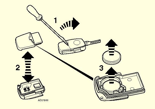

Единят ключ отваря от дистанция втория не. Предполагам че батерията е за смяна.
Опитах да разглобя ключа, но не можах да разбера как става. Ако някой го е разглабал нека помогне.При смяната на батерията трябва ли ключа да се препрограмира?

Има на гърба на ключа едно местенце(по средата на ключа) там се бърка с финна отверчица или нещо друго и двете половинки на ключа се дърпат и той се разглабя на две части(дано си придобил представа :oops: ) Задната половинка и се отваря капачето дърпайки го нагоре и отдолу лежат батериите.Сменяш ги бързо,зглабяш ключа и тестваш.Ако не сработи пиши ще ти кажа процедурата за синхронизация.
