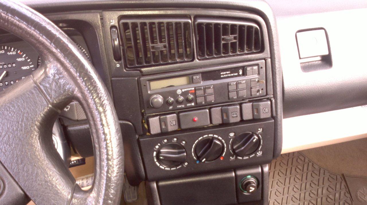

Темата е много добра със снимков материал за това ще я ползвам за моя проблем:
От известно време ми се напукаха пластмасите - рамката на барчето на Пасата Б3 90г.
Може би от времето вече 22години, може би и от остарелите амортисьори и най-вече от "качествените" ни пътища.
Прилагам снимка с ясно забележимите пукнатини.
Ако някой е сменял тази рамка и има опит моля да го сподели.

Краси ,първо намери здрава такава и после разглобявай че са доста кът здравите . Освен ако не ти се занимава да лепиш , слагаш тел за основна рамка на възлови места и накрая да дойде бай Х.й да ти натисне малко СД то защото било малко излязло навънка и да ти се из.ере на майсторлъка :lol:
