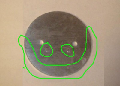

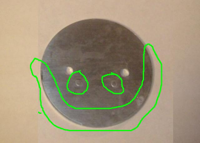

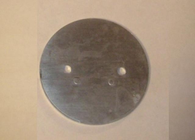

Здравейте!Някой може ли да ми каже или да качи снимка,как трябва да стои самата клапа в дросела.На снимката се виждат две пъпчета и половината страна е скосена.Те навън ли трябва да гледат или към колектора?Мотора е 1.8Т AEB 96г Ако някой реши да погледне благодаря предварително

Въпроса ти е малко от миналата година но да отговоря как е при мене.
Аз съм с PASSAT 2.0GT Synchro, ADY Мотор SYMOS ако мислиш че има значение компютъра. При мен са от вътрешната страна пъпките отпред виждам вдлъбнатините.
Колата от както съм я купил преди 6 месеца внос ми е от Швейцария не е барана в БГ освен от моя механик който не я е разглобявал. Така че мисля трябва да е така.
