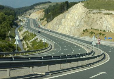

Здравейте, колеги. На пръв поглед темата може да ви се стори малко странна, но я пускам с конкретно определена цел - за да установя дали е нормално Пасат б5, с мотор 1.8Т, при натискане на педала на газта до долу, без значение на коя предавка, да не иска да вдигне повече от 130-140 км/ч на посочения пътен участък? За да се ориентирате за кой участък говоря, ще приложа актуална негова снимка. Става въпрос за 1-2 километра след изкачването на магистралата, след Долна Диканя и отбивката за Радомир, посока София. Тъй като това е възлова пътна артерия, съм убеден че доста колеги с мотори 1.8Т ежедневно го изкачват, така че ще могат да споделят впечатления. Темата има смисъл, тъй като от една страна ще се съпоставят ускоренията, от друга ще се установи дали имам някакъв проблем и дали само аз изкачвам със 130 км/ч при пълна газ и дали това са максималните възможности на този автомобил.
Накратко, какво точно се случва: Както виждате по снимката, преди да започне изкачването, има леко спускане. На него набирам 130 км/ч на пета скорост, след което натискам газта до долу и докато изкача целия баир, километражът не помръдва от 130 км/ч, въпреки че оборотите са около 3500, където е и най-голямата сила на този мотор. Просто тъпче на едно място. Пробвах и друго упражнение - да изкача същия баир на четвърта скорост - тогава оборотите бяха около и над 4000, но отново успях да изкача с максимум 135 км/ч, а двигателят щеше да се пръсне. Общо-взето каквото и да правя, не мога да вдигна над 130-140 км/ч, докато не изкача баира. След изкачването му, следва равен участък. Там си развива големи скорости без никакви проблеми и си прави 200 за отрицателно време и без драми.
