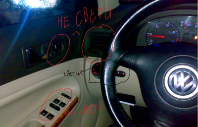

Здравейте колеги . Имам следния проблем от около месец несвети панела на шоф.врата за ел.стъклата,откл и закл на вратите , несветят ел копчетата и на другите врати, несвети и копчето за регулиране на страничните огледала .

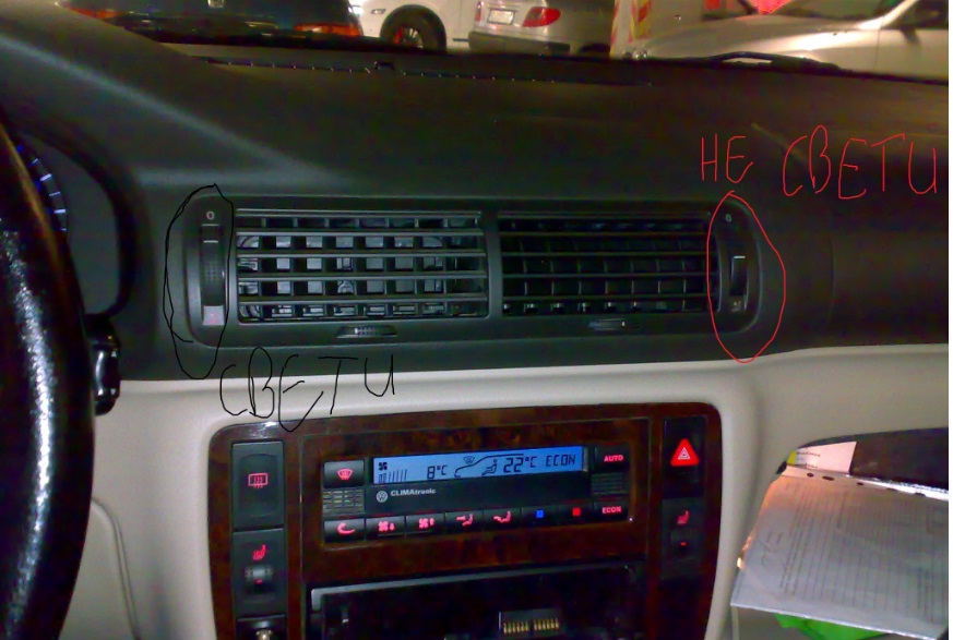

Отскоро несветят вече и конзолата за парно над копчето за светлини, конзолата за парното на пасажера също несвети, както и средната конзола за парното.
Проверих бушоните (в изправност) , няма грешки в компа. Съмнява ме само да не е от копчето за регулиране силата на осветеност на бутоните в купето. Всичко друго в купето работи и свети.
Ако не ви става много ясно моля погледнете снимките по долу.
Моля за съвети .... :? :? :?

сменя ли им крушките,да не би да е от това

Копчето регулира светлината на цялото осветление (духалки,касетофон,CD,копчета на вратите).Следователно,ако имаш работещи светлини на някой от изброените,значи крушки са за смяна.

90% изгорели крушки.

Постоянното каране на фарове си казва думата.И при мен отказаха/изгораха някои лампички.

Утре ще проверя крушките и ще пиша какъв е резултата , но малко странно ми се струва да изгорят 7 крушки по мое изчисление като неброя тези от конзолата на шоф. врата , но ще проверя и ще пиша :idea:

Проблема наистина се оказа в изгорели крушки. По таблото работата и смяната на крушките е ок. Проблема е при осветяването на ел.копчетата на вратите както и на конзолата на шофиора.Оказва се че самотоел копче е с вградено диотче което неможе да бъде подменено което довежда до тово че ако искаш копчето да ти свети трябва да го подмениш което е най-голямата глупост т.е. ако искам всичките да светят твябва да се подменят 7 работещи но несветещи клю1а. Тук въпросът вече е заслужавалиси или са само пари на вятъра :012:
