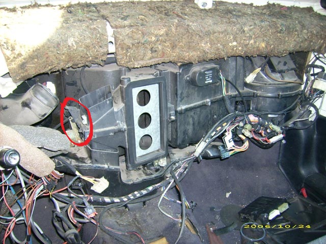

Помагайте...Къде да търся клапата,която разпределя на къде да духа струята.Колата е пасат б3 с монтиран климатроник,който естествено не работи.Сам си местя клапата за топъл/студен въздух,но не мога да намеря къде е другата.Иначе климатроника е забил на средна степен,но не мога да го обърна нагоре към предното стъкло...а за зимата,знаете как е..

Колега пробвай да я потърсиш зад централната конзола тя трябва да е в една кутия в която са и всичките други клапи. Сваляш си таблото цялото и започваш да търсиш. Може и проблема да не е в клапата а в жилата. И в двата случая имаш около ден работа. успех

Със жила е климатика,въпросния климатроник е с вакуум.Явно вакуумния регулатор е прецакан,някъде под таблото е.
Що се отнася до клапата,управлението на клапата се намира в ляво,като махнеш лавичката над педалите или пък барчето,може да я стигнеш.Може би се пада на равнището на пепелника или управлението на климатроника,тя е за надоло-нагоре.Хубаво е за да има силна струя да затвориш тая предната дето е с дупките на снимката.Тя се управлява от долната страна,централно мисля.Със сигурност ще се сваля барчето за нея.
