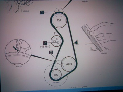

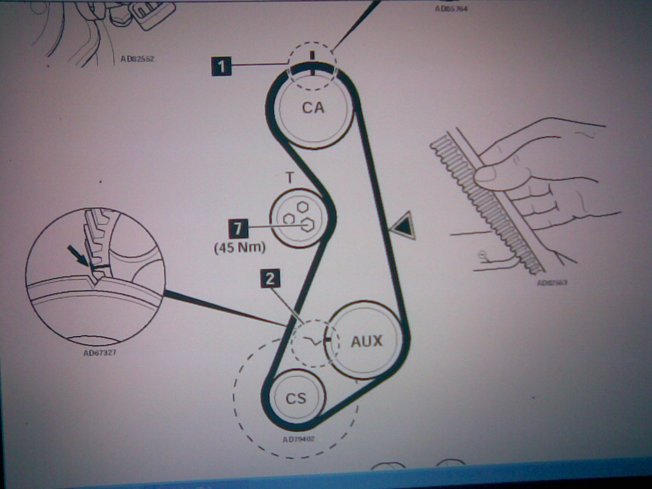

Така,значи мотора е В3 2.0Е,утре ще измера налягането на помпата.центровката я направих по книга но на запалването искаш да кажеш средната шаиба(ролка)трябваше да го направа както е дадено във изображението но центровката я направихме от делкото не от средната шаиба то се прави парво от нея и после от делкото,но както каза ти за центровката пак ме вкара във замисал.братми има голф3 тои ги чатка тези работи и я направи.когато карам колата и например сам на 4 със 70 километра в час,подавам гас и парво забива муцуната и тогава се истрелва,ако нямам центровка колата няма да варви изобшто.незнам дали ти помага тава INFO но не сам от ня компетентните хора тук сам искам да си ремотирам колата и го права да го духат сервизите 300 лв сам дал за кво,колата да е още в тва състояние,всеки ти казва различно мнение друго е да се пита такива като нас които имат такива коли и малко или мн си знаем дефектите на яката марка VW.ако има не6то да ме питаш за проблема 6те ти дам скаипа си (ispaneca73)

Относно центровката - брат ти правилно действа, но за качествена центровка на запалването си иска стробоскоп (или ЕЛКОН)
Друга важна особеност при центровката на В3 с 2Е мотор - необходимо е колата да се вкара в 'авариен режим'
За целта загряваш двигателя на около 80-90*С, форсираш го до около 2 000-2 500 оборота и откачаш температурния датчик на антифриза (синия).
С това компютъра минава в авариен режим и престава да влиае на предварението на искрата.
Тогава вече със стробоскоп се настройва на фабричните 6* или малко повече (примерно - 8* )
При прекалено предварение се получава точно описания от теб ефект: При рязко натоварване на двигателя се получават детонации заради прекаления аванс. Детонационния датчик ги отчита и веднага автоматично връща запалването с цел запазване на мотора. За това и забива муцуна!
След малко стига до някакво... хмм... да го кажем - равновесно положение и колата тръгва.
За да върнете малко изпреварването врътнете делкото по посока по часовниковата стрелка.
Центровката е доста груба!
1мм ъглово завъртане отговаря на около 6* промяна испреварването на искрата, така, че с 'връщането' бъдете много нежни!
Предполагам, че в момента си някъде около 11-12*. Върнете с около 1/3 мм и пробвайте
Силно препоръчвам да бележите прецизно текущото положение на делкото, за да следите реакциите на колата и да знаете в каква посока се движите
Ако изпреварването стане пък прекалено малко - колата става мудна.
За това си иска апаратурката, както и да знаеш да откачиш датчика

много ама много благодаря за тава инфо.аз съм си замислил да си купя стогоскоп,сашто както му викат есцелоскоп нешто от този род.брат 2 пати карах колата на ел ком,заради тази работа,човека казва пич сори но нямаш никакъв проблем,хоп 30лв. този уш маистор и специалис ми каза така(еееее ти кво искаш тва да не ти е G60,да му подадеш дас и да литне).затова ето на искам сам да си оправа машинката,както каза ти за братми че правилно сме сложили агринажниа тва не е така,тои гледаше белизите по пласмасите а не по наи долната шаиба както го има във изображението а аз исках да го направим точно както го описват хората.но стана и така,после центровката я направи от делкото щтото не бяхме нагласили средната ролка както я дават.значи в краина сметка ми препорачваш да направа точна центровка със мигащтата лампа или да си погледна дебитометара,исцяло се отказах да е горивната помпа.пак ти казвам много ти благодаря за подробните савети които ми даваш.
