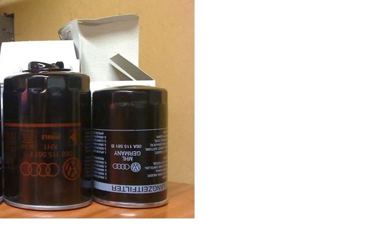

Какъв е кода на двигателя?
Моя е AWT и с по-големия филтър 068115561F събира точно 4л и е на МАХ.Така му слагам точно една туба CASTROL EDGE 0W-40.
Мисля че с по-малкия филтър 06A115561B ще събере 3.75л.Но по-добре е да се кара с по-големия и в двигателя да има повече масло.
