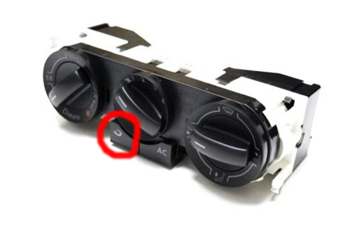

Мнениеот vision_records » Съб 26 яну 2013 17:15
колеги развали ми се точно това копче и стои постоянно включено и ми запотява много лошо , опитвам се да го изключа , и след 2 сек само пак се включва , някой има и идея как да го оправя ?
