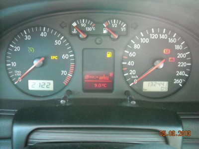

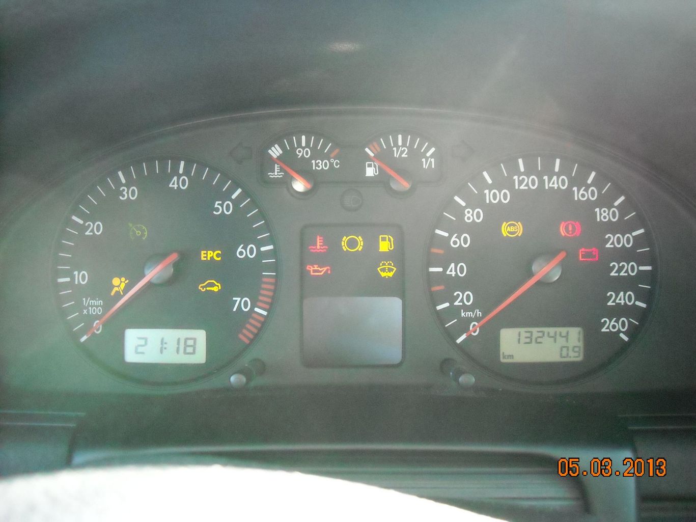

iiskrev
Мнения: 90
Регистриран на: Вто 14 авг 2007 10:18
Автомобил: VW Passat B6
Двигател: AXZ
Re: Пасат Б5 питане за бордкомпютър
Мнениеот iiskrev » Чет 21 мар 2013 18:16
т.е. като моя :)
както съм показал на снимките.
