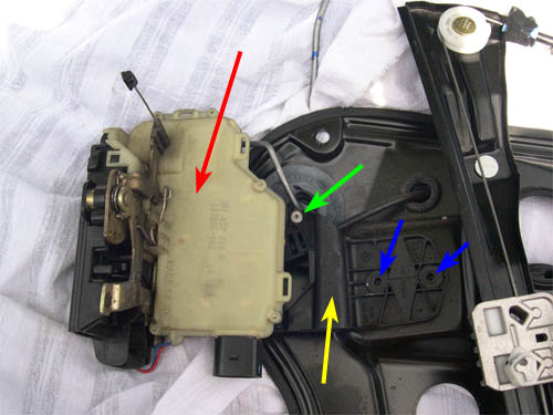

Здравейте колеги,въпроса ми е дали модула за заключване или ел.бравата на Пасата,в случая на предна дясна врата,е еднакъв с този на Ауди А6 2003г.Пасата е Б5 1999г.Благодаря Ви :love.vwclub Това е модула

Никой ли не е сменял такова нещо???

Не-не е съвместима с никое ауди (повечето са вакумни)-съвместимите са :
Seat LEON 1M1
SEAT TOLEDO 2
SCODA OCTAVIA 1U2
SCODA OCTAVIA 1U5
BORA
GOLF 4
и естествено пасат 5 и 5.5 !
