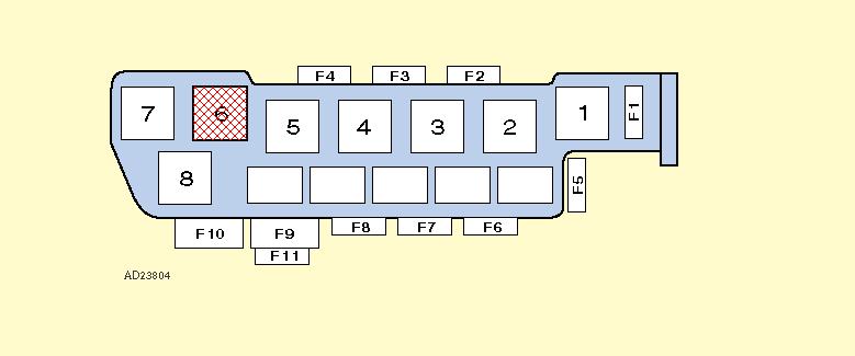

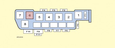

Перката ако е дизелов мотора,реално работи на 3 скорости. Може да се пусне на 3-та степен от две места - или от датчика за налягане на фреона или от датчика за температура на двигателя. Да обаче тези двата датчика могат да я пуснат само ако колата е на контакт....иначе няма как да тръгне на 3-та степен...само 1-ва е директна и работи и без контакт. За да се получава така, трябва да остава включено релето за 3-та степен (вероятно има проблем с релето т.е. залепва). Втора степен я дават,че и тя трябва да работи само през контакт (пуска я двигателния компютър,когато му е кеф,ама захранването за релето минава през Engine Control Relay, което е през контакт).
Ето ти картинка на релетата + описание кое за какво е. Виж при махането на кое, перката ще спре да се върти, за да се ориентираме какъв е проблема (после си го сложи,защото иначе перката никога няма да тръгне и ще стане по-зле) :
Както следва :
6 - релето, което се командва от двигателния компютър и пуска перката,когато иска.Това реле може и да го няма,то принципно е допълнителна екстра и не всички я имат.
5 - релето за 1-ва степен
8 - релето за 3-та степен (максималната)
Съответно като вземе да работи перката,разглоби долу при педалите (там седят тези релета,както са на картинката) и изскуби първо номер 6 (ако го имаш).Ако спре,не го и слагай повече.Пробвай какво ще се случи и с номер 5 и номер 8,ама ако е някое от тях,сложи си го обратно,защото иначе перката няма да работи правилно и ще прегрее колата или ще прецакаш компресора на климатика (като няма добро охлаждане така става).
И само още нещо - предвид,че всяка година сменят схемите и т.н....много ми е трудно да мога да помогна на някой,без да си каже точно годината на колата и кода на двигателя...понеже за един и същи мотор има 10 различни схеми според година и месец...бъдете малко по-изчерпателни с информацията.
Както следва :
