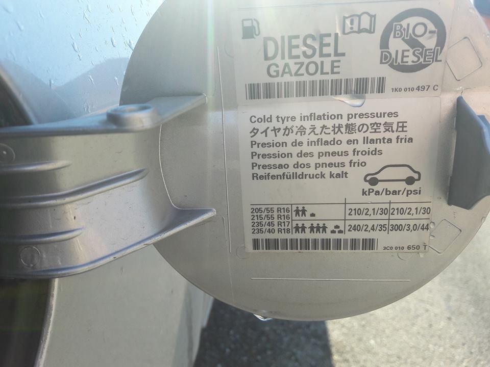

При мен на лепенката в багажника има H2F, което е "Tires 205/55 R16 91H super-optimized rolling resistance"
А в талона пък се мъдри 195/60 R16 93H. Питах навремето служителката на гишето и отговора и беше: "Зная, ама това изкарва тъпата система. И аз карам такъв Passat" :biggrin
