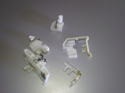

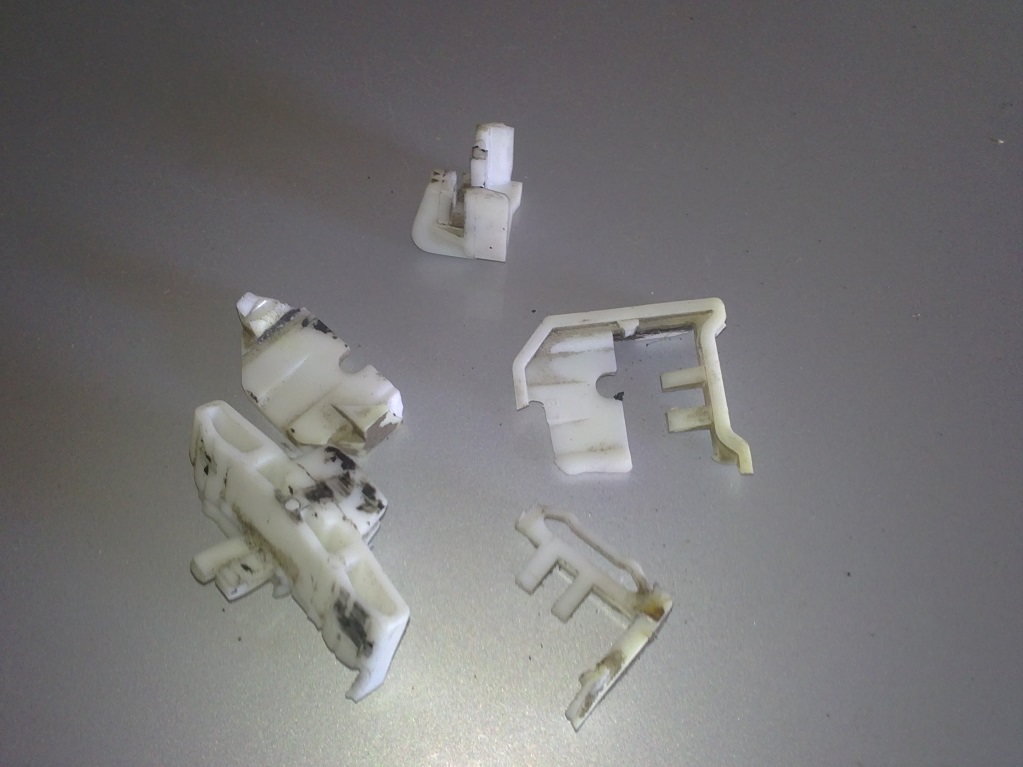

Колеги днес при затваряне на шофьорското стъкло изпръщя.Разглобих вратата и видях, че счупени повдигачите.Въпросът ми е къде в Плевен мога да си намеря какви пари и изобщо продават ли се само пластмасовите повдигачи?Благодаря предварително!

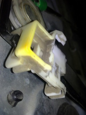

Re: Пасат б5 повдигачи на ел. стъкло
Аз съм с бора и на мен ми се счупиха повдигачите, но никъде не намирал линк как се сменят страх ме е с тези жила. Някой ако може да даде линк как се слагат новите.
Моите са в такова състояние
И моите са така
