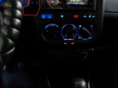

От както съм взел колата (вече трета година) се чудя дали е възможно преместването на аварииките там (при мен двата леви бутона са празни - само декоративни капачета) и сега с радост установявам, че можело
. По принцип рядко използвам авариики, но в 80% от случаите е в екстремна ситуация (когато колите пред мен спрат рязко, по някаква причина и аз ги активирам за да предупредя задните, че става нещо и да не ми се товарят в багажника). За тези ситуации оригиналното място на бутона е изключително неудобно и свалянето долу, ще е доста практично решение.

Re: удобен бутон за аварийните светлини B4
Asko VW написа:И две въпросчета към колегата vladtod® :
Колега, защо имаш два бутона за подгрев на стъклата, да нямаш и на предното ?
И какво е това в дясно от пепелника (на мястото на запалката ?
Единия бутон включва това http://www.vwclub.bg/forum/viewtopic.php?f=22&t=361065&start=15
А другото е управление на ел. огледалата, тъй като не ползвам запалката съм я сложил най в дясно на нишата под бега.
