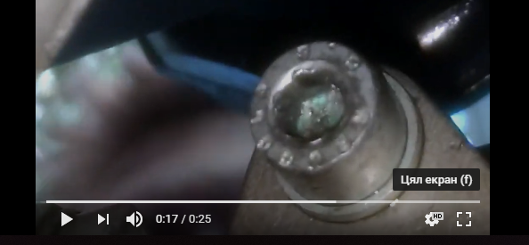

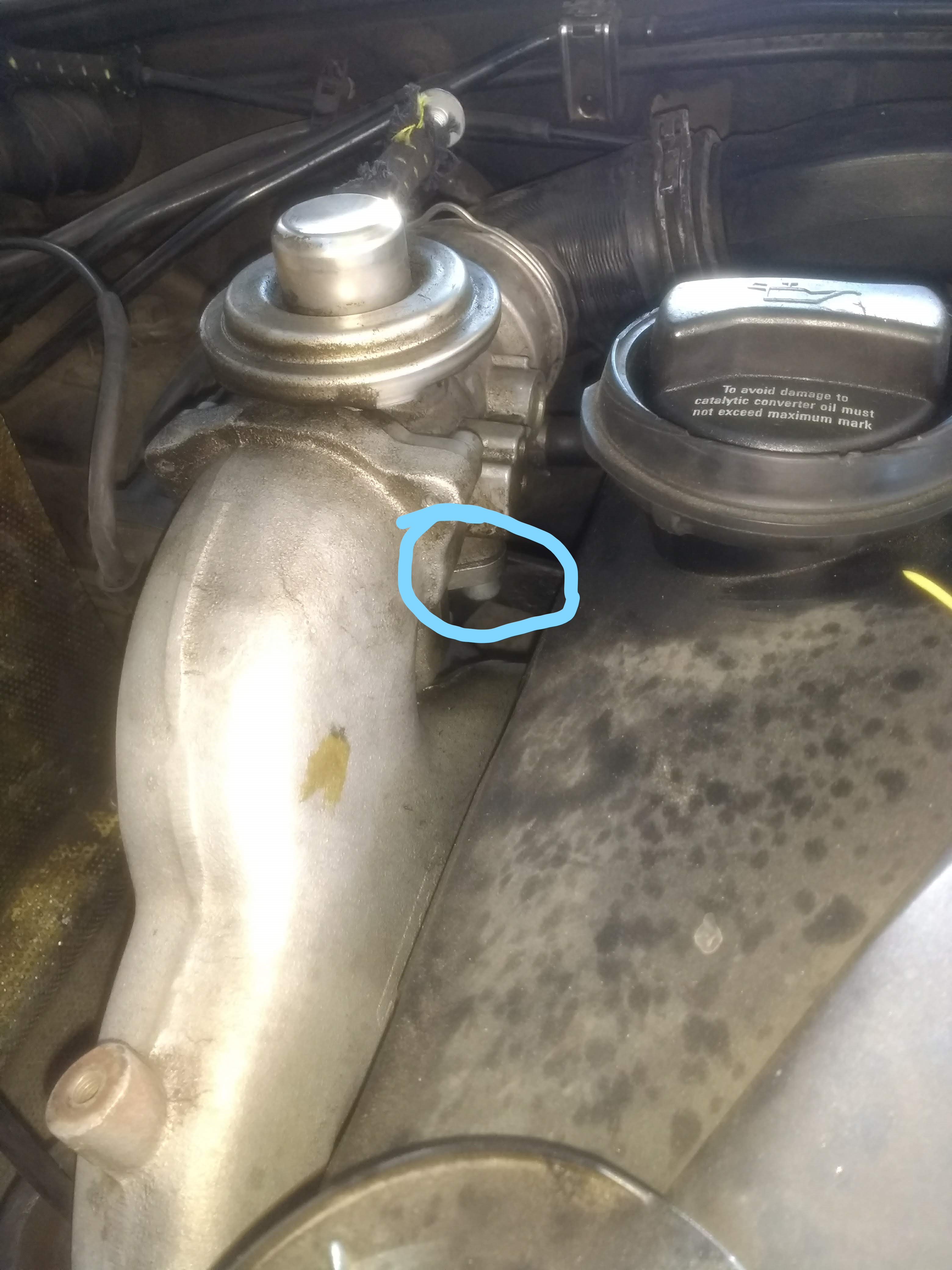

Заех се да свалям ЕГР и колектор за чистене, обаче греда.
EGR bolt.PNG (247.97 KиБ) Видяна 979 пъти
болта е напълно изяден. Още на първото завъртане усетих, че е превърта и спрях. Явно предишният собственик е пробвал да го сваля и така го е оставил. Мислех да сваля направо колектора, но и там 3 от 6те болта имат стружки вътре и дори не опитах да натегна резбата. Въпроса ми е как този болт на ЕГР да го сваля с тази резба? Доста е тясно и пробвах с едни малки гарги да го захвана, но запират в колетора и няма никакво движение.
Също така болтовете на колектора как да ги сваля без и там да стане същата ситуация? . Благодаря предваритлено!

За този болт набиваш в шестограма подходяща вложка Torx (т.нар. Еврейски звездички) или дванайстолъча звездичка М8. И развиваш с нея. На колектора гайки ли са или болтове? Какви са главите?
