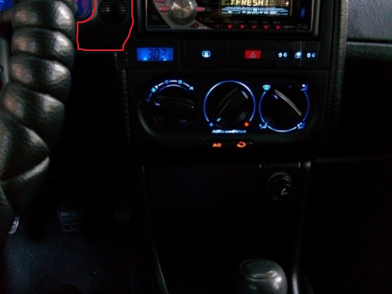

Привет.Тъй като ми се налага често да пускам аварийните светлини,а бутона е на много кофти място (а именно на самия волан) искам да сложа бутон под касетофона, за да не правя гимнастики докато пусна аварийните.Някой някакви идеи?
Колата е Б4 96г 1.9 ТДИ.

Бутон от транспортер 96-98 год. пасва перфектно

От както съм взел колата (вече трета година) се чудя дали е възможно преместването на аварииките там (при мен двата леви бутона са празни - само декоративни капачета) и сега с радост установявам, че можело :icon_lol . По принцип рядко използвам авариики, но в 80% от случаите е в екстремна ситуация (когато колите пред мен спрат рязко, по някаква причина и аз ги активирам за да предупредя задните, че става нещо и да не ми се товарят в багажника). За тези ситуации оригиналното място на бутона е изключително неудобно и свалянето долу, ще е доста практично решение.
И две въпросчета към колегата vladtod® :
Колега, защо имаш два бутона за подгрев на стъклата, да нямаш и на предното ?
И какво е това в дясно от пепелника (на мястото на запалката ?

Единия бутон включва това http://www.vwclub.bg/forum/viewtopic.php?f=22&t=361065&start=15
А другото е управление на ел. огледалата, тъй като не ползвам запалката съм я сложил най в дясно на нишата под бега.

моите благодарности на съфорумниците ми с полезните идеи/мнения.Поразрових из нета и намерих това(втория коментар),пробвах и си работи както трябва.Решил съм докато намеря нужния бутон(за да стане красиво и както трябва) да използвам бутона за задния подгрев/така или така не го ползвам/.
