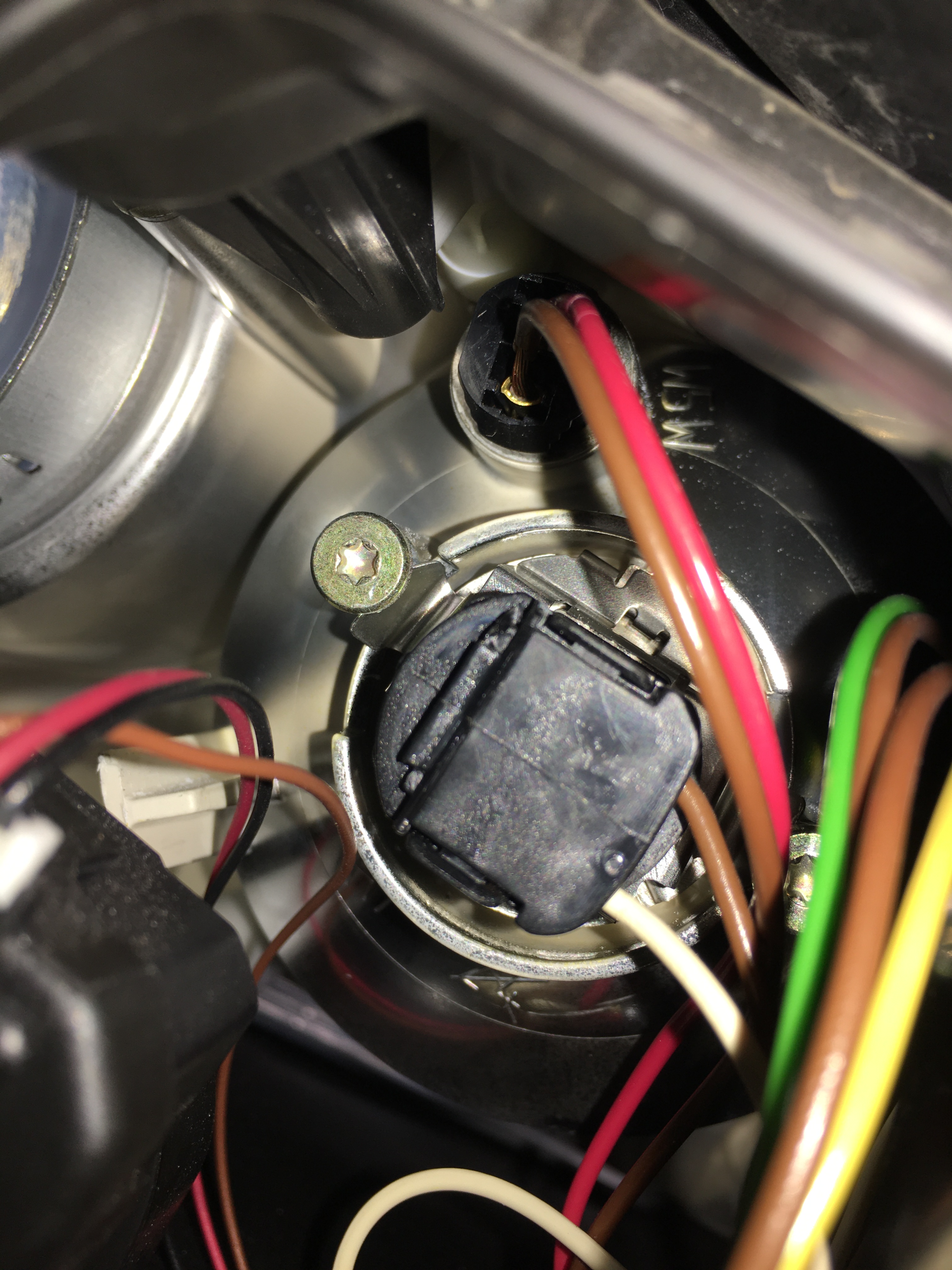

Колеги как се сменя крушката на дългите на 5.5 без да се свалят бронята и фаровете?
Re: Passat B5 и B5.5 - тунинг, подобрения, ремонти
Уж пробвах, но не мърда на никъде. Ще пробвам пак.
Винтчето, което се вижда на снимката го има на две места точно на 180градуса. Двете винтчета, държат металните ушички на пластината която държи крушката.
