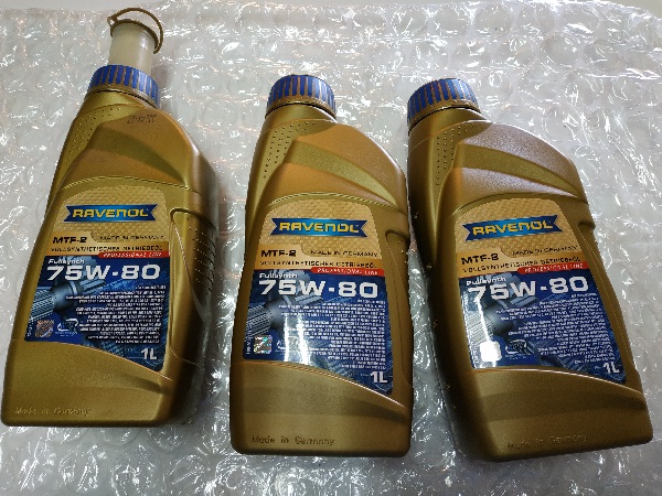

Износена обтяжна ролка? Проверя я за луфт. Или ремъка с времето се е охлабил, искал е малко обтягане и при първото по-сериозно натоварване ( климатик ) е фърлил каиша.
Днес се хванах да сменя маслото на скоростите.
RAVENOL MTF-2 75W-80 Препоръчвам този вискозитет за скорости по АФН . Да е GL4 ( посоченото е такова) и да е синтетично . Скоростите по ФВ/ Ауди ръчните специално, заяждат при превключване, още от завода дето се казва. Бях правил разни проучвания и това масло за пръв път го ползвах на моя кола с проблем с превключване студена. Помен няма вече от това , колата се оправи. И сега пак на другата в семейството ни купих отново два литра, от предната смяна преди 4 години ми останаха 250мл от същото масло и ми стигна .

samo_pechka написа:Днес се хванах да сменя маслото на скоростите.
Така... покарахме малко с новото масло. За пореден път се убедих, че е каквото трябва да бъде. Въпреки, че нямах нещо особени проблеми на тази кола при превключването им с изключение на задна и първа ( по-тегаво, което го отдавах донякъде на поизносен феродов диск на съединителя , ще се сменя скоро разбира се ) превключването въпреки това се подобри значително. Подобри се и на първа , и на задна. Превключването стана почти като на японец ( хонда ) , на моменти се усетих поне два-три пъти, че правя "излишни" превключвания, просто от кеф :redface

Това с маслото е полезно. Благодаря, колега! :)
което ме подсеща - има ли някакви втулки или нещо такова по скоростите, което да се подменя и да отговаря за по-плавното превключване? В началото всички скорости влизаха много лесно. След време вкарването на 2-ра всеки път изисква малко по-голямо усилие. След смяна на тампони на скоростите усещам, че 4-та започна да влиза също с една идея по-тегаво. Не трудно, просто някак все едно самият лост запъва мъъъничко някъде. Съединетел с маховик са сменяни. Колата е 1.9 AWX, демек с 5 скорости е.

При теб задната с натиск надолу, с/у петата и назад ли се превключва? За да мога да се ориентирам. Принципно би трябвало да е от по-новия тип, с/у пета предавка, без натиск да е задната. Но един път засякох и такава с натиск,
По самата скоростна много не може да се пипа. изисква се разглобяване, доста опит и скъпи части. Хващал съм се , но много рядко. На пасат досега не. Често е много по-удачно да се вземе друга/втора употреба, но здрава. Цените им са сносни.
Понякога проблем при превключване има , при износване на механизма при лоста, но това е по-скоро при по-старите с натиск на задната дето са. При тези дето са без натискане , не съм чувал , но вероятно нищо не е вечно и там. Трябва се огледа под маншона какво се случва и как се движат прътите. Ако не е смеяно досега маслото, пробвай с посоченото по-горе равенол или с друго, но да е ГЛ4 и да е 75в-80 , ще е добре да бъде посочена и търсената спецификация G052911A2
