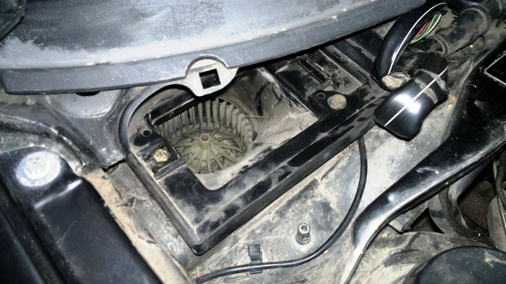

Здравейте, първо се извинявам ако темата ми не е за тук, нека модераторите да я преместят. Днес купих за въпросният пасат филтър на купето, този, който е горе в ляво над двигателя, пасаторът има климатик така ,че се надявам да не съм объркал нещо, та въпросният филтър не пасна. Предложиха ми още 2 варианта също не станаха, а не е като да са евтини.И въпросът ми е от къде мога да намеря филтър магазин някой който да пасне :banghead , защото до сега е карал горе долу без филтър някакво киче отгоре с кабел и това е. Моля за помощ :love.vwclub
Понеже не съм на ясно с качването на снимките ето къде можете да видите за какво става въпрос.http://dox.bg/files/dw?a=801c3289ca http://dox.bg/files/dw?a=629d8f1586
http://dox.bg/files/dw?a=86d7d8a38b
http://dox.bg/files/dw?a=449e3fd1f3

Това което виждам,а може и да съм кьорав е,че тоя пасат няма филтър.Тая решетка си е фабрична.Ако искаш филтър трябва да си купиш кутията в който лежи от някоя морга и да я смениш с твоята.

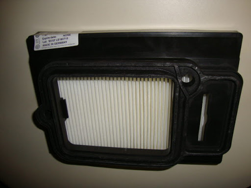

vwladi написа:Днес купих за въпросният пасат филтър на купето
Купил си не филтър, а кутия за филтър. Имаше теми как решетката и може би основата и се заменят с филтърна кутия, вярвам ще ги намериш. Почти съм сигурен, че филтърната кутия ще трябва да се напасне, а не просто да се постави на освободеното място. Ако има шанс закупената кутия да се вмести в освободеното място, ще намериш начин да я монтираш.

Колко да са скъпи:12-14 лв за по-непретенциозните и 20-25 за по-марковите.А относно темата:Колега това което си снимал си е стандартна решетка на В3-ка.Отиваш в някоя морга или магазин(струва около 35-40лв)и си взимаш кутия за филтър,после махаш мрежата с основата и слагаш кутията.Напълно еднакви са. :beer

Купил си е баш филтър,но му липсва кутията.Става без напасване да си сложи такава,ето подобна тема.

Iezekil написа:Купил си е баш филтър,но му липсва кутията
Това ако го наричаш филтър: http://dox.bg/files/dw?a=629d8f1586 :gruebel

Е,ти как наричаш нещо с дунапрен?Аз такава кутия не съм виждал,дето да е плътна отгоре и с дунапрен отстрани,без дупки за болтове и прочие.
Отива в първата морга,сваля кутията и си я монтира.Това чудо после не знам ще пасне ли.

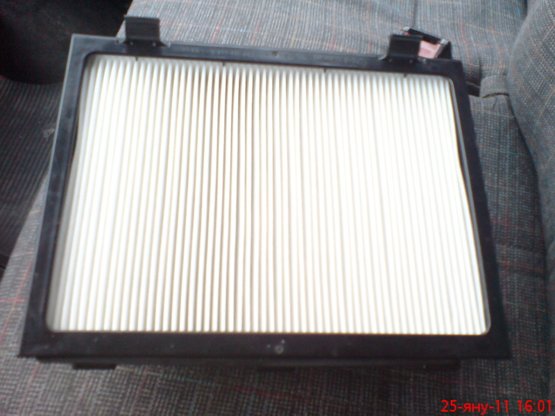

Ето филтърни кутии:
изглед от долу
от горе
и самия филтър

Iezekil написа:Е,ти как наричаш нещо с дунапрен?
Прав си, Iezekil, трябваше за поувелича снимката, за да видя надписите и всичко останало. Все пак (за мое оправдание :smile), не съм и помислял, че един филтър за купе може да е пълен с "дунапрен", който аз взех за част от опаковката.

Не знам дали е пълен с дунапрен но определено не е стойката му.Дунапрена е да уплътни явно луфта,да не хлопа и да не влизат и от там боклуци.Странната част е средната,но както и да е.Аз нямам филтър,с перде съм.Отначало ми се виждаха скъпи,сега пък не намирам като оригиналния-изпъкнал като могила.Но за кола с климатик си е задължителен.

Само на В3 е оригинално изпъкнал и няма и да намериш,защото вече не се произвеждат.Има ги само по Mann супер рядко и са на цена над 50-60лв :cool
Иначе на В4 заводски си е плосък (като на картинката).Кутийте за филтъра на В3 и В4 са напълно взаимозаменяеми и дори се предлагат и като нова част (за В4) на цена от около 40-45лв оригинална с поръчка 1 седмица.

Здравейте, днес отидох до една автоморга в Люлин и намерих въпросната кутия, която е нужна, даже имаше и оригинален филтър "Made in ITALY" :a045 :smile, макар, че нещо ме съмнява тази кутия и този филтър, но дайте мнения. :bowdown Махнах това, което пречеше пластмасова решетка ли е какво е и сложих новата кутия, обаче не влизаше в отворите и реших да си оставя дунапрен ли е гуменото уплътнение, което е и се получиха нещата сложих филтъра и всичко е ОК :11 :love.vwclub Като пуснах климатика излезе един облак с боклуци и глупости, но сега доволен вече :beer , даже си купих и кора за капака :11 :11
